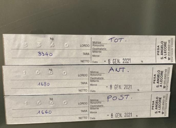

Inserito il 02/03/2021 alle: 10:24:29
Questo è quanto pesa il mio camper vuoto e cioè
Una batteria AGM 100AH
tendalino 4,5 metri
pannello solare 125 WP con Mttp
parabola mobilsat
Telecamera
antifurto
evaporativo
1 bombola di gas
gasolio 30 litri scarsi
3340 Kg
Pronto a partite
3480 kg ma manca
acqua
gasolio (almeno altri 50 litri)
2 persone
1 scooter
Ma dove vado con 3500 kg, se va bene arrivo a 3800-3900 kg
