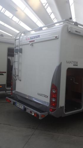

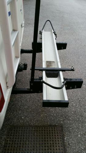

preso usato in Germania , sono fatti molto meglio e costano un terzo , questo è zincato e verniciato a polveri , la pedana di carico e dentro quella di trasporto , pulito con un brillantante e ritornato nuovo , non ha segni di ruggine , purtroppo i prodotti nazionali ultimamente lasciano a desiderare , io lo prenderei solamente se garantissero il prodotto esente da ruggine , anche superficiale

come rientra nel mezzo quando non hai la moto sopra ?
lo tolgo , ho anche il gancio traino , in 15 minuti da solo lo smonto a pezzi e lo metto in garage , in 2 minuti e due persone lo sfilo
omologato porta tutto , siamo in Europa non in Africa
