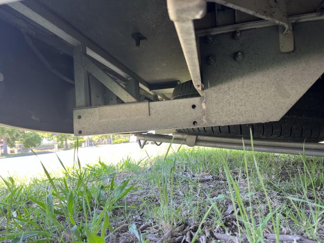

vi allego foto delle staffe presenti magari qualcuno sa effettivamente riconoscerleIMG_2747.jpeg
