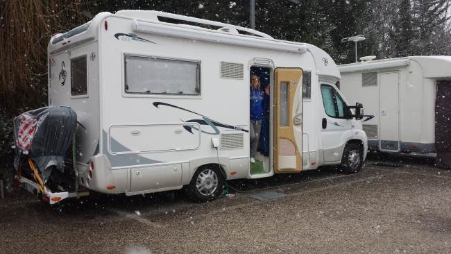

Buongiorno a tutti...!
Si Andrea adl53, chiedo scusa, riconosco di aver "esagerato...", lo sbalzo posteriore credo proprio che sia di 2 metri, carreggiata posteriore allargata, telaio ribassato e sospenzsioni Al-ko.
Comunque posto una foto qui di seguito, in modo da evidenziare il mezzo per commentare.
Teo iz7avu --------------------- Van - Font Vendome Horizon 307 150cv
