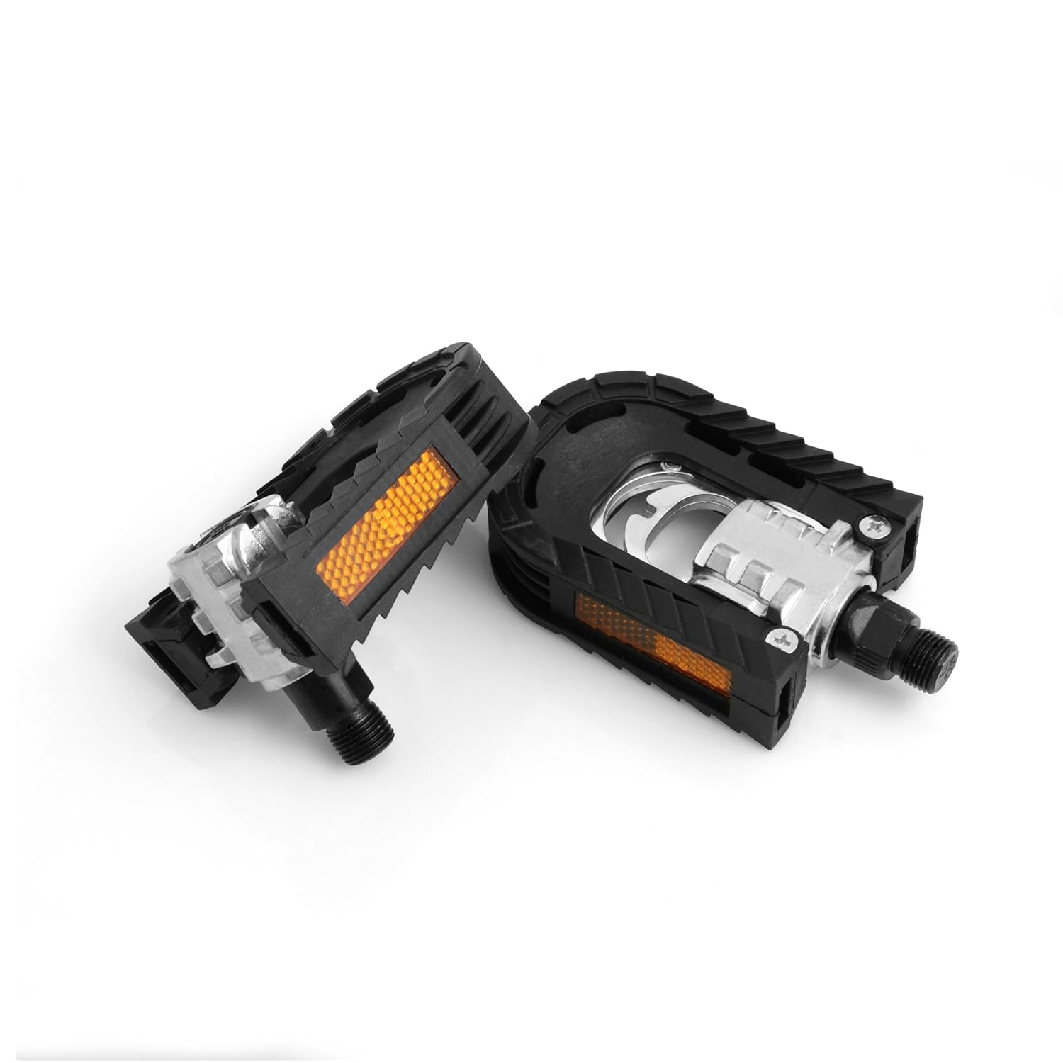

Se devi cambiare i pedali, prendi quelli pieghevoli, sono stracomodi sia per mettere le bici nel garage ma anche sul portabici. Io li ho nelle mie e sono anche robusti.
I miei mi sembrano identici a QUESTI
