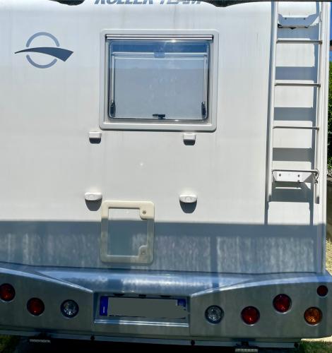

Ciao a tutti, per mutate esigenze ci siamo ritrovati che necessitiamo di trasportare due ebike.
Il problema è la conformazione del nostro camper che ha l’odioso gavone a volume variabile che tanto piaceva a mia moglie e che io detesto ormai; in soldoni siamo senza garage quindi dobbiamo arrangiarci con un portabici ma mi par di ricordare che la portata massima sia molto bassa.
Qualcuno di voi ha idea quanto peso possa sopportare la parete e quindi gli attacchi originali di un roller team pegaso 707 del 2005? Allego foto per capire di cosa parlo.

Il portabici, max 40 kg, quindi se il portabici porta quel peso, va da se che anche la parete lo porta
Se le bici pesano meno 40 kg, puoi caricarle, se pesano di più, è ininfluente quanto possa sopportare la parete, perché è il portabici a non garantire più

Solitamente una ebike pesa 25/27 Kg. che per due bici sono almeno 50 Kg.
Non ti consiglio di "provare" con il portabici che hai sulla parete di fondo, se non vuoi scardinare tutto.

Ho trovato questo documento, pare che regga 50kg totali.
https://www.fiammaexpert.com/in...
Diciamo che 2 ebike sei sui 50kg… viaggiare al limite raramente è una buona idea. Stavo quasi pensando a due monopattini elettrici ma onestamente non riesco a considerarli realmente dei mezzi di trasporto

I portabici si trovano, io ho un Fiamma da 60 kg di portata, il vero problema è capire che pesi possono sostenere quegli attacchi, da qualche parte dovrebbero essere scritti.
A vederli non mi ispirano molta fiducia, troppo corti in verticale e poi sotto una finestra.
Vanno pure valutate le sospensioni posteriori, che se troppo rigide, ( Alko, soffietti, balestre sui tamponi) amplificano i pesi in sbalzo, 2 ebike sono tanta roba.
Sinceramente io li dietro più di 30 kg non ci caricherei...anche se mi dicessero che quegli attacchi possono portare 50-60 kg.

Non lo farei nemmeno io onestamente, la mia idea era dettata da disperazione perché mia moglie mi ha fatto prendere un camper con una disposizione totalmente inutile e quindi essendo lungo oltre 7 metri necessitiamo di due mezzi di trasporto aggiuntivi da scaricare all’occorrenza ma le attuali bici pieghevoli oltre ad essere scomodissime e inutilizzabili in luoghi non pianeggianti mi rubano tutto il famoso “volume variabile” quindi sto provando ad inventarmi una soluzione che probabilmente non esiste

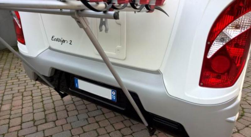

Oppure una soluzione simile
https://www.camperitalia.net/20...

Non omologato, se ti fermano ti multano, se ti tamponano ti tocca pagare di tasca tua perchè l'assicurazione non paga. Insomma non una grande idea...
Deduci tu? Cortesemente mi citi normativa.
E’ obbligatorio mettere cartello omologato quello si, anche senza bici caricate e nulla più.
Se ti tamponato, pagano senza fiatare , non ricominciamo con il terrorismo basato sul niente

Buonasera;
il portatici è omologato, ma quei 2 tubi sono  fatti in casa.
normalmente chi tampona paga, ma quei 2 tubi potrebbero essere motivo di discussione.
spero di sbagliarmi, ma x le assicurazioni basta un niente, e quei 2 tubi oltre il paraurti potrebbero già un qualcosa.

Spera che nessuno, bici, moto, pedone, ci sbatta contro e ci rimanga secco, e vedrai che terrorismo Ti fanno le assicurazioni, se quei tubi non sono omologati, e quindi non dovevano essere li.
Senza considerare eventuale processo penale.
