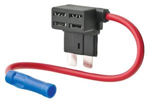

Esistono dei ""finti"" fusibili da cui esce un filo.  Praticamente sono dei "ruba corrente a fusibile ".    Un'alternativa al rubare la corrente dal filo grosso.

Inserito il 08/10/2017 alle: 10:41:48
In risposta al messaggio di gduca del 07/10/2017 alle 20:40:02
Esistono dei finti fusibili da cui esce un filo.  Praticamente sono dei ruba corrente a fusibile .    Un'alternativa al rubare la corrente dal filo grosso.
Si Fabrizio
li ho sempre usati sia mini che unival ma vanno bene solo per il sottochiave

Se proprio preferisci derivare l'alimentazione dal portafusibili la soluzione più semplice e meno invasiva è questa qui sotto
Si mette al posto di un fusibile (attenzione al tipo) e ci ci sono i posti sia per il fusibile originale sia per quello a protezione del circuito derivato.
Per trovarlo online usa la parola chiave piggyback insieme a fusibile, fuse ecc.

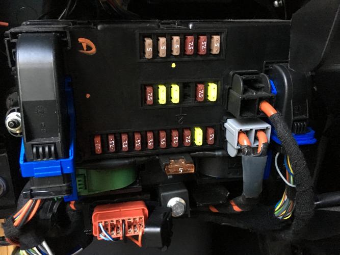

Ciao Davide,
magari io sarò un lettore poco attento del forum ma mi spieghi perché non dovrebbero esserci fusibili costantemente sotto tensione nella scatola fusibili?
Come potrebbero -per esempio- accendersi le luci della cabina all'apertura della porta se tutti i circuiti fossero sotto chiave?
Nella foto qui sotto, dopo avere rimosso il fusibile F32 (quello delle luci interne appunto), misuro la tensione tra l'innesto del fusibile e la massa. La chiave non è inserita nel quadro anzi, a scanso di dubbi, è ben visibile nella foto.
Se consulti gli schemi vedrai che non è il solo fusibile ad essere costantemente sotto tensione.

Ciao Davide, magari io sarò un lettore poco attento del forum ma mi spieghi perché non dovrebbero esserci fusibili costantemente sotto tensione nella scatola fusibili? Come potrebbero -per esempio- accendersi le luci della
cabina all'apertura della porta se tutti i circuiti fossero sotto chiave? Nella foto qui sotto, dopo avere rimosso il fusibile F32 (quello delle luci interne appunto), misuro la tensione tra l'innesto del fusibile e la massa. La chiave non è inserita nel quadro anzi, a scanso di dubbi, è ben visibile nella foto. Se consulti gli schemi vedrai che non è il solo fusibile ad essere costantemente sotto tensione. Un saluto cordiale Alberto
Ciao Alberto
chiedo venia. Apparentemente tutti i fusibili sembravano essere sottochiave.
Se anche sul mio è così ho risolto ; di rubacorrente come quello che hai proposto ne ho svariati sia Minival che Uni.
Grazie la preziosa indicazione.
