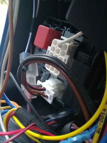

Il connettore dovrebbe essere questo. Almeno sul mio è così.
Un saluto

Oggi ho smontato la copertura lato passeggero ed ho trovato una situazione che non mi aspettavo.
Il connettore a 6 poli c'è, non è nero ma bianco, (e questo non è importante) e stranamente è già collegato con 4 fili 1 banco/nero, 1 nero/rosso e 2 marroni nelle posizioni degli altoparlanti posteriori che però ovviamente non ho e che vanno all'interno della copertura interna del montante e che non sono riuscito a sfilare, sembrano bloccati o destinati a proseguire chissà dove.
Inoltre mi sarei aspettato i 2 marroni nelle posizioni dei negativi ed invece uno dei 2 corrisponde ad un positivo.
A questo punto mi restano 2 possibilità: o smontare la copertura interna del montate e vedere dove vanno a finire i cavi oppure togliere il connettore con i 4 cavi, isolarlo e lasciarlo  da un lato e mettere un nuovo connettore e ripristinare i contatti con nuovi cavi che vanno dove mi serve.
Mi piacerebbe però avere la certezza che siano realmente i cavi degli altoparlanti, quindi devo procurarmi 2 altoparlanti per fare una prova. Sicuramente non la faccio con quelli che devo montare nell'impianto definitivo !!
Avete altri suggerimenti ?

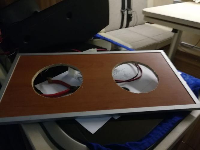

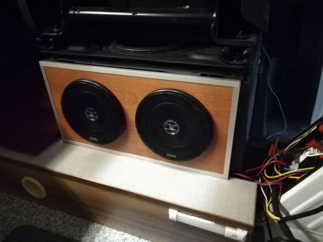

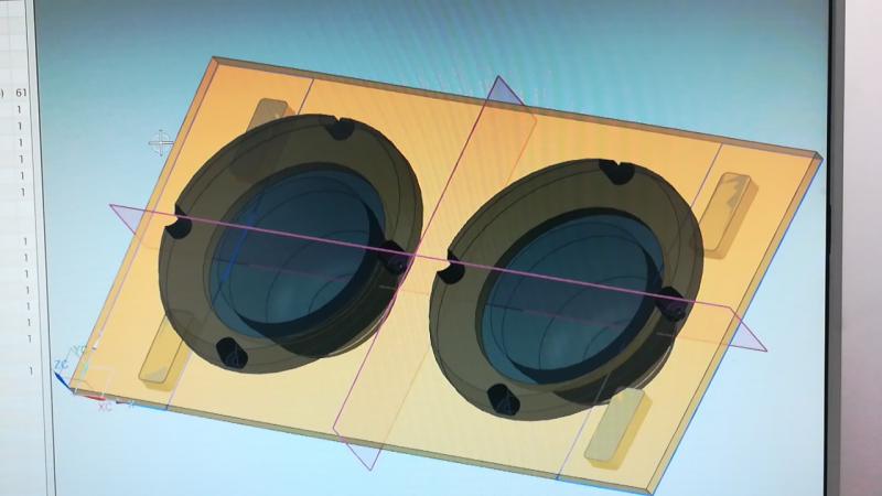

Dopo varie prove e calcoli ho visto che il miglior compromesso per avere un minimo di suono anche nella parte posteriore era sfruttare un volume abbastanza risonante e regolare che è quello sotto il sedile del passeggero dietro la seconda batteria dei servizi.
Ho cosi realizzato un modello 3D e di conseguenza i pezzi per il vano interno e quello per sostituire la copertura posteriore del sedile.
Il tutto rivestito di materiale fonoassorbente all'interno per evitare fastidiose risonanze.
Visto il poco volume disponibile ho utilizzato 2 altoparlanti con una buona dinamica ed un'efficienza abbastanza elevata in modo da non dover ricorrere ad una amplificazione separata.
https://www.focal.com/sites/www...
Il montaggio è stato semplice, ho fatto in modo che sia sempre possibile rimuovere il tutto senza scollegare i cavi dal montante destro mettendo dei connettori che interrompono i cavi. Su un impianto del genere è un compromesso più che accettabile.
Nonostante la posizione poco felice la resa è molto buona e mi ritengo soddisfatto del risultato estetico ma soprattutto di quello acustico che era quello che mi preoccupava di più.
Ovviamente sarebbe stato meglio usare altoparlanti da 165 mm che possono scendere a frequenze più basse e creare un fronte sonoro più ampio ... ma sarebbe stato possibile soltanto se non ci fosse stata la batteria sotto al sedile.frown
