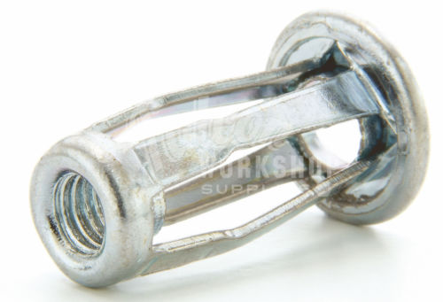

Io lo ho messo attaccato al soffitto del gavone (che è il pavimento del camper), così rimane lo spazio liber e non da fastidio:
http://www.iz4dji.it/Lavori/Mon...
in effetti sono foto del camper precedente ma in questo lo ho messo allo stesso identico modo.
Per fissarlo ho usato appositi dadi JACKRIV "a espansione" perchè pesa parecchio.
io ho questo modello (un po diverso e fatto meglio perchè ha alcuni anni) che monta anche inserti filettati, ma costa di piu
