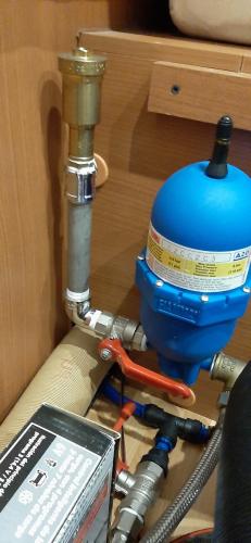

buongiorno,
dovrei montare vaso espansione sul camper (penso fiamma), la pompa si trova incassata sopra al serbatoio e non vi è altro spazio, potrei metterlo dove c'è la combi? ci sono controindicazioni? ho un semintegrale con stufa sotto letto alla francese in coda.
Paolo
Paolo
camperistadoc
camperistadoc
04/10/2010 3543
Inserito il 24/02/2020 alle: 19:32:26
In risposta al messaggio di motociclista12 del 24/02/2020 alle 16:11:35
buongiorno, dovrei montare vaso espansione sul camper (penso fiamma), la pompa si trova incassata sopra al serbatoio e non vi è altro spazio, potrei metterlo dove c'è la combi? ci sono controindicazioni? ho un semintegrale con stufa sotto letto alla francese in coda.   grazie Paolo Paolo
È proprio quello che ho fatto io non avendo spazio in prossimità della pompa...
È dentro il vano che ospita la combi.
Lo puoi mettere in qualsiasi punto del camper, l'importante è che sia sul tubo della fredda in uscita della pompa.
Io ho messo anche un rubinetto per intercettarlo in caso di rottura ed una valvola sfogo aria automatica per eliminare aria automatiamente durante la fase di invasamento dell'impianto.
Ciaowink

È proprio quello che ho fatto io non avendo spazio in prossimità della pompa... È dentro il vano che ospita la combi. Lo puoi mettere in qualsiasi punto del camper, l'importante è che sia sul tubo della fredda in uscita
della pompa. Io ho messo anche un rubinetto per intercettarlo in caso di rottura ed una valvola sfogo aria automatica per eliminare aria automatiamente durante la fase di invasamento dell'impianto. Ciao
Esattamente così vorrei fare. Ho trovato un vaso da 2 litri penso adotterò quello. Non sono del mestiere ma sono curioso. La valvola sfogo automatica non è strettamente necessaria vero? Quando riempio l'impianto tengo aperti i rubinetti.
p.s. grazie per foto e info !
Saluti
Paolo

In risposta al messaggio di motociclista12 del 24/02/2020 alle 20:50:45
Esattamente così vorrei fare. Ho trovato un vaso da 2 litri penso adotterò quello. Non sono del mestiere ma sono curioso. La valvola sfogo automatica non è strettamente necessaria vero? Quando riempio l'impianto tengo aperti i rubinetti. p.s. grazie per foto e info ! Saluti Paolo
La valvola jolly non è strettamemte necessaria, è un "di più" che aiuta a riempire e anche svuotare meglio l'impianto, io ne avevo un paio che mi avanzavano ed una l'ho montata.
Ricorda di precaricare bene il vaso d'espansione, se farai tutto correttamente trarrai giovamento per la pompa.

Non capisco il montaggio fatto da camperistadoc (non campersempre). Il vaso non dovrebbe essere sulla linea fredda, cioè da un lato entra l'acqua spinta dalla pompa e dall'altro lato esce l'acqua "regolata" dal vaso. Così invece vedo che l'entrata acqua coincide con l'uscita e non capisco come possa funzionare il vaso in quella configurazione.
EDIT delle 11.18: ho corretto il nome dell'utente a cui mi riferivo. Mi scuso per l'errore.
Modificato da Gege01 il 25/02/2020 alle 11:19:27
camperistadoc
camperistadoc
04/10/2010 3543
Inserito il 25/02/2020 alle: 11:13:53
In risposta al messaggio di Gege01 del 25/02/2020 alle 09:38:27
Non capisco il montaggio fatto da camperistadoc (non campersempre). Il vaso non dovrebbe essere sulla linea fredda, cioè da un lato entra l'acqua spinta dalla pompa e dall'altro lato esce l'acqua regolata dal vaso. Così
invece vedo che l'entrata acqua coincide con l'uscita e non capisco come possa funzionare il vaso in quella configurazione. EDIT delle 11.18: ho corretto il nome dell'utente a cui mi riferivo. Mi scuso per l'errore.
Se ti riferisci a me non devi ragionare come vaso di espansione entrata/uscita, è una derivazione di un tubo in mandata dell acqua fredda, per assurdo lo si potrebbe mettere anche sulla calda perchè funziona come un polmone, un'estensione delle tubazioni, ammortizzando colpi di ariete e rilasciando la quantità d'acqua al momento del prelievo.
Ciaowink

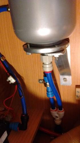

motociclista12
motociclista12
31/08/2017 1082
Inserito il 25/02/2020 alle: 12:07:58
fatto
Paolo
Modificato da motociclista12 il 25/02/2020 alle 12:09:22
motociclista12
motociclista12
31/08/2017 1082
Inserito il 25/02/2020 alle: 12:11:58
Paolo
camperistadoc
camperistadoc
04/10/2010 3543
Inserito il 25/02/2020 alle: 17:45:33
In risposta al messaggio di motociclista12 del 25/02/2020 alle 12:11:58
funziona!
Avevi dubbi? laugh
Se tarato correttamente un'apertura veloce di un rubinetto non fa neanche partire la pompa, a vantaggio della pompa stessa e della batteria.

11/01/2007 37550
Inserito il 25/02/2020 alle: 20:06:54
complimeti , ottimo lavoro , anche  la scelta del 2 lt è azzeccata , oltre al sotegno inferiore personalmente avrei messo anche una fascia verso l'alto ,  anche tu spiega a Gege01    come funziona un vaso di espansione , lo ha ben spiegato camperistadoc ma in due si convince prima , il terzo che sarebbe il sottoscritto non serve  wink
