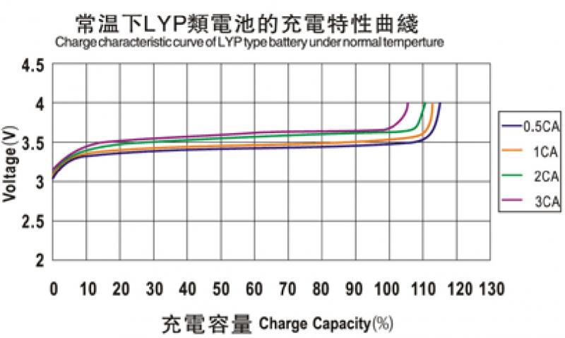

Qua la curva di carica:
Come si può vedere ad un certo punto la tensione sale esponenzialmente e non più in modo lineare.. Ovviamente con correnti di carica diverse quel punto (ovvero la tensione) dove la curva non è più lineare cambia; man mano che la corrente scende questo punto si abbassa (ciò vuol dire che la tensione è più bassa) e si sposta a destra (maggior carica).
Io sceglierei come v-max 3,65V (un buon valore medio se si hanno correnti di carica superiori a 0,5C); se sapessi che la corrente di carica è quasi sempre inferiore a 0,5C (50A per una batteria da 100Ah) potrei scegliere anche 3,5V come v-max. Di conseguenza la v-bypass la imposterei a 0,05V in meno della v-max, cioè a 3,60V.
La v-max e v-bypass non possono coincidere sennò le celle non vengono bilanciate, quindi se imposti 3,65V per la v-bypass la v-max dovrà essere a 3,70V o più.
La v-min a 2,8V.
La carica consigliata da ev-power è quella iniziale, poi dicono anche quelle successive; ma guardando il grafico del ciclo di carica imposterei i valori come ho detto, in qualunque caso ogni situazione è a sé.

Se sono le celle Winston (quelle gialle) senza alcun problema porterei il v-bypass a 3,65V (quindi v-max a 3,70V o più), possono essere caricate fino a 4V. Qua la curva di carica: Come si può vedere ad un certo punto la
tensione sale esponenzialmente e non più in modo lineare.. Ovviamente con correnti di carica diverse quel punto (ovvero la tensione) dove la curva non è più lineare cambia; man mano che la corrente scende questo punto si abbassa (ciò vuol dire che la tensione è più bassa) e si sposta a destra (maggior carica). Io sceglierei come v-max 3,65V (un buon valore medio se si hanno correnti di carica superiori a 0,5C); se sapessi che la corrente di carica è quasi sempre inferiore a 0,5C (50A per una batteria da 100Ah) potrei scegliere anche 3,5V come v-max. Di conseguenza la v-bypass la imposterei a 0,05V in meno della v-max, cioè a 3,60V. La v-max e v-bypass non possono coincidere sennò le celle non vengono bilanciate, quindi se imposti 3,65V per la v-bypass la v-max dovrà essere a 3,70V o più. La v-min a 2,8V. La carica consigliata da ev-power è quella iniziale, poi dicono anche quelle successive; ma guardando il grafico del ciclo di carica imposterei i valori come ho detto, in qualunque caso ogni situazione è a sé.
Intanto grazie per la riposta...
winston da 200A, quello che hai suggerito già fatto tempo fa ma con valori più bassi...
Attenzione il grafico che hai condiviso non è dell lifepo4 LFP ma delle litio   LYP
le litio come sicuramente saprai anno voltaggi diversi....

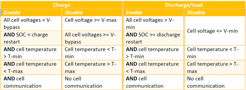

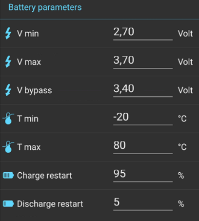

Anch’io ho installato il kit da 200A, e ho impostato il V-MAX a 3.70V ed il V-Bypass a 3.40V:
Con il nuovo BMS, c’è la possibilità di configurare il BMS in Normal Mode – the SOC is set to 100% when all cell voltages are >= V-Bypass:
oppure in Critical Mode – the SOC is set to 100% when the total pack voltage is >= V-Bypass x total number of cells. In other words, when the average cell voltage is >= V-bypass:
Inizialmente avevo settato il BMS in “Normal Mode”, ma il Philippi si innescava di continuo – ed era necessario ricorrere (spesso) all’interruttore “Bypass-Relè” (from @Topolone di COL):
Successivamente ho settato il BMS in “Critical Mode” e ho riscontrato una gestione di carica più lineare enlightened
Non è la “soluzione” per eccellenza, of course  wink

Intanto grazie per la riposta... winston da 200A, quello che hai suggerito già fatto tempo fa ma con valori più bassi... Attenzione il grafico che hai condiviso non è dell lifepo4 LFP ma delle litio   LYP le litio come sicuramente saprai anno voltaggi diversi.... ​​​​​
Le batterie Winston sono LYP o LiFeYPO4, ovvero il catodo è arricchito, o meglio drogato, con lo Ittrio (Y); questo elemento permette una maggiore longevità a differenza delle LiFePO4.
Le LiFePO4 e LiFeYPO4 hanno gli stessi voltaggi, la tecnologia al litio è la stessa... Non stiamo parlando di altre tecnologie al litio tipo LiCo, LiPo che hanno voltaggi diversi e sono più instabili chimicamente.
Quello è il grafico delle Winston... Quelle che hai tu.

Anch’io ho installato il kit da 200A, e ho impostato il V-MAX a 3.70V ed il V-Bypass a 3.40V: Con il nuovo BMS, c’è la possibilità di configurare il BMS in Normal Mode – the SOC is set to 100% when all cell voltages
are >= V-Bypass: oppure in Critical Mode – the SOC is set to 100% when the total pack voltage is >= V-Bypass x total number of cells. In other words, when the average cell voltage is >= V-bypass: Inizialmente avevo settato il BMS in “Normal Mode”, ma il Philippi si innescava di continuo – ed era necessario ricorrere (spesso) all’interruttore “Bypass-Relè” (from @Topolone di COL):   Successivamente ho settato il BMS in “Critical Mode” e ho riscontrato una gestione di carica più lineare   Non è la “soluzione” per eccellenza, of course

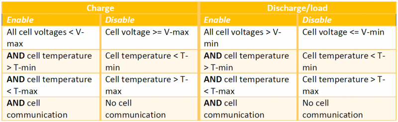

In risposta al messaggio di lucanico 75 del 09/10/2019 alle 20:43:05
Quale nuovo Bms.. Sempre  Ev Power..? spiega meglio...
Intendo dire la
prima versione
del BMS, che come si evince dal manuale, non gestiva il “Critical Mode”  (micro switch 5) ...
Mentre il BMS commercializzato da
GWL Power
, è l’ultima versione con la gestione del “Critical Mode” enlightened
Infine,
qui
trovi l'ultima versione del manuale direttamente dal produttore del BMS
wink
