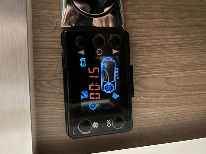

Io ho il vevor con questo modello monitor, ho la funzione bluetooth

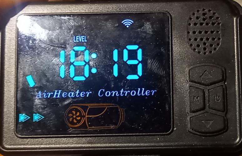

Questo è il mio display

Antonio, la prossima volta tieni premuto contemporaneamente i 2 tasti con le frecce su e giù per alcuni secondi, noterai che si avvia solo la pompetta e che riempirà il circuito di gasolio, basta farlo un paio di volte, poi accendi e vedrai che parte al primo colpo.

Antonio, la prossima volta tieni premuto contemporaneamente i 2 tasti con le frecce su e giù per alcuni secondi, noterai che si avvia solo la pompetta e che riempirà il circuito di gasolio, basta farlo un paio di volte, poi accendi e vedrai che parte al primo colpo. Ciro.
Grazie e Ciro, farò come dici, praticamente me l’hai montato te wink
