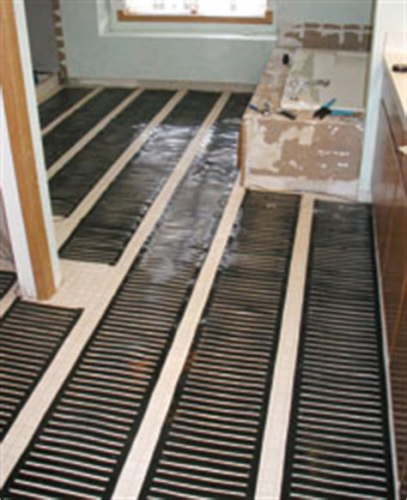

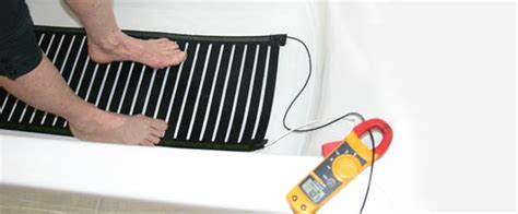

La unica vera alternativa sarebbe (se è disponibile 220 a basso prezzo)
avere di serie annegato nel pavimento in sistema riscaldante a
semiconduttori a bassa tensione 12 V (o 24V) (anche alimentato con trasfo a 220)
e per chi ha batterie a litio e FV abbondante  sarebbe il masimo.
https://www.epwarmfloor.com/
con consumi bassissimi . forse 600W per tutto il pavimento e nesun pericolo
https://duckduckgo.com/?t=ffnt&...
Se interessa viene prodotto anche in "tappetini" da posizionare sul pavimento
solamente in inverno e poi da levare in estate.,ovviamente a misura e disegno,
telefonate alla Gte Elettrica di Cadine Tn

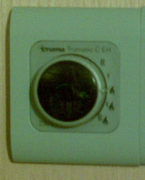

La Truma 6000 EH che avevo sul Wingamm aveva anche la resistenza elettrica, anzi, due con diverse potenze.
Comodissima perché di ingombro zero, dispersione del calore uniforme perché usava la tubazione della Truma e gestione della fonte energetica a priorità.
Prima consumava la corrente ( impostabile a 900 o 1800 watt ) e in seconda scelta andava a gas solo se a corrente non ce la faceva.
In pratica la Truma 6000 poteva essere considerata una "Truma 7800"
Nella nuova versione la Truma può attivare la resistenza elettrica solo fino a 4000 watt equivalenti di gas quindi la nuova arriva a Truma 6000 a gas oppure a Truma 5800 a gas+corrente.
La Truma modello EH secondo me è la soluzione migliore.
Oltre al comando classico delle temperature dell'acqua e del riscaldamento c'è un selettore in più che indica la fonte energetica che fa funzionare la stufa sempre con priorità elettrica.
1) Corrente 1800 watt
2) Corrente 900 watt
3) Gas
4) Corrente 900 watt e ANCHE a gas ma solo se serve (massima potenza totale 6900 watt equivalenti)
5) Corrente 1800 watt e ANCHE a gas ma solo se serve (massima potenza totale 7800 watt equivalenti)
E tutto questo sia per il riscaldamento che per la produzione di acqua calda.
Marco.
Modificato da Emme48 il 17/05/2020 alle 07:29:01
