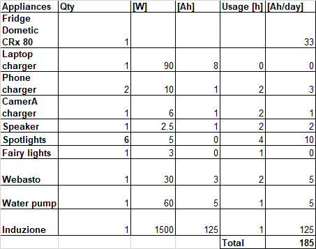

Salve a tutti
sto allestendo il secondo camper e sono allettato dall'idea di avere un fornello a induzione.
il mio impianto elettrico prevederebbe:
batteria 300Ah Litio Litime
Inverter 2000W Noqon (con funzione di carica/alimentazione da esterno ma l'utilizzo sara' per lo piu' lontano dai campeggi)
pannelli solari 2x170W rigidi Voltima Genio
ricarica DC/DC Orion TrSmart non isolato
Utenze:
quindi il tempo di ricarica sarebbe 6.5 ore, solo con pannelli solari.
Ho letto su altri post che usare l'induzione ha poco senso rispetto al gas, ma qui in Svizzera adesso se hai il gas devi fare omologare l'impianto, anche se solo con bombola ricaricabile. Ecco perche' considero la possibilita' di passare all'elettrico.
come vedete dalla tabella l'utilizzo del fornello non dovrebbe sforare 1 ora, ho messo 1500W considerando che la potenza massima mi serve per pochissimo tempo per poi mantenere la temperatura di ebollizione (2 porzioni di riso o verdure oppure l'acqua per il caffe').
secondo voi posso considerare di usare un fornello monopiastra induzione 2000W per cucinare?
Grazie!

Ciao Ugo, ho una piastra ad induzione che uso normalmente e dopo aver portato in ebollizione l'acqua, il mantenimento della bollitura è fattibile con impostazione a 800W; i tuoi calcoli sono conservativi quindi ipotizzo che senza ricarica potresti avere più di due giorni di autonomia; in estate in giornate di sole, potresti avere anche una autonomia illimitata ma in caso di brutto tempo o in inverno la situazione cambia, ma se ti muovi il DC/DC ricarica la batteria in funzione del tempo di viaggio.
Grazie Karbon, dato prezioso l'800W!

numericamente le cose sembrano tornare e se hai già l'impianto non ti resta che provare. Fai solo attenzione perchè una piastra ad induzione può essere diversa da un'altra per questioni tecniche e costruttive, ma su una cosa non differiscono mai, ovvero se prendi una piastra da 2000W questa consuma certamente di più rispetto a quella da 800W, ma è altrettanto vero che con quella da 2000W impieghi tanto tempo in meno a far bollire l'acqua.
PS: quella da 800W io non la prenderei nemmeno in considerazione... almeno 1500/2000W

Informati bene sui limiti normativi svizzeri del gas, bombola entro i 3 kg o fornello portatile con bombolette usa e getta potrebbero non aver bisogno di nulla.
Quando dici "pannelli solari" devi mettere in conto una enorme variabilità dovuta al meteo, latitudine e stagione.
Inoltre ricaricare col DC.DC significa dover viaggiare...
Quando si parla di energia elettrica, sia produzione che consumi, ci sono poche costanti e tante variabili, io ho 760 Watt di pannelli solari, ma non ti dico altro, il mio modo di fare campeggio sarà sicuramente diverso dal tuo.
Anche se allestisci l'induzione, almeno un forellino da campeggio io me lo porterei sempre con me.
cosa non differiscono mai, ovvero se prendi una piastra da 2000W questa consuma certamente di più rispetto a quella da 800W, ma è altrettanto vero che con quella da 2000W impieghi tanto tempo in meno a far bollire l'acqua. PS: quella da 800W io non la prenderei nemmeno in considerazione... almeno 1500/2000W
Ciao Laikone, il mio intervento voleva solo evidenziare che l'acqua una volta portata in ebollizione a 800W continua a bollire; anche la mia piastra è da 2000W ma si può regolare da 400W dino ai 2000W a step di 200W

pienamente d'accordo, 1500/2000W
ora ho un inverter 1500W ma fatico a trovare piastre di questa potenza, a parte su ebay India... qualcuno puo' aiutarmi?

haha grazie e condivido, infatti per quello chiedo: il conto torna ma non considera molte variabili. L'esperienza di chi pratica da anni aiuta molto.

Per portare a ebolizzione 1lt di acqua da 20 gradi servono 80Wh, piu le perdite diciamo pure li doppio, 150Wh
te avrai 3600Wh ovvero puoi fare bollire 24lt di acqua.
tenerla a temp di ebolizzione è poco oneroso perche devi solo compensare le perdite.
C'è un video di stepsover dove fa vedere che per cucinare una bistecca con fornello alogeno consuma molto ma molto meno della metà di una batteria da 100Ah.
Ce la fai sicuro a cucinare, il discorso è per quante persone quante volte e cosa, io fossi in te comprerei da lidl un consumomentro a 220V e cucinerei a casa a induzione per vedere quanti Wh ti servono A TE.

300ah di lifepo4 sei un po' tirato, nel senso che sei limitato nel tempo di cottura di quello che vuoi e nello stesso tempo non hai margine di carica nel caso non ci sia il sole ci vogliono almeno 400 ah, 15 minuti la pasta, cinque minuti alla bistecca, e hai spazio per far andare anche il microonde per 30 secondi o 60, se sei libera e hai la possibilità di accendere il motore con 30-40 o 60 a di dcdc mentre cucini il problema non si pone

E dell'inverter non è un po' risicato da 2000W? Ed è una marca affidabile?
