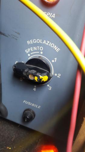

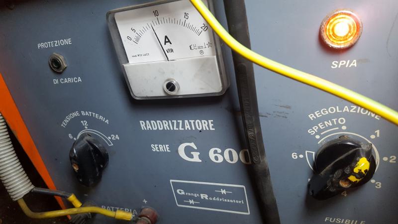

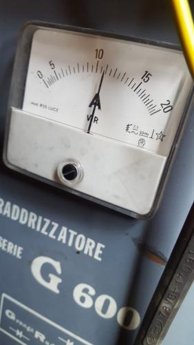

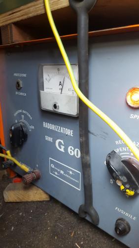

è il caricabatterie.
Ho tolto il sedile così da vedere meglio il tutto.
Come si vede ha il selettore 12-24V un amperometro e un selettore 1-2-3-4-5-6.
Su delle istruzioni trovate nel mezzo un precedente proprietario diceva di tenerlo sul 1.
Ho fatto delle prove.
su "1" amperometro a 8,5 Ampere circa e tensione ai morsetti 12,0 V
su "2" amperometro a 11 Ampere circa e tensione ai morsetti 12,2 V
a "6" amperometro a fine scala e scatta la "protezione di carica".
Va bene tenere sul "1" ? Leggevo che per caricare delle AGM bisognerebbe avere Voltaggi di 14 V

è il caricabatterie. Ho tolto il sedile così da vedere meglio il tutto. Come si vede ha il selettore 12-24V un amperometro e un selettore 1-2-3-4-5-6. Su delle istruzioni trovate nel mezzo un precedente proprietario diceva
di tenerlo sul 1. Ho fatto delle prove. su 1 amperometro a 8,5 Ampere circa e tensione ai morsetti 12,0 V su 2 amperometro a 11 Ampere circa e tensione ai morsetti 12,2 V a 6 amperometro a fine scala e scatta la protezione di carica. Va bene tenere sul 1 ? Leggevo che per caricare delle AGM bisognerebbe avere Voltaggi di 14 V
Quello è un caricabatterie vero e proprio, dentro ha solo un ponte di diodi oltre al trasformatore.
Io lo butterei, quello non fa nessuna onda di carica, nè per AGM, SEAL o LIFE, dà solo corrente.
Adatto solo per batterie morte sotto i 1o volt, dove gli elettronici si rifiutano di resuscitarle.
Il vecchio proprietario ti diceva di tenere su 1 perchè la corrente giusta per una 100Ah è appunto 10A.
Se ci tieni alle batterie cambialo subito.

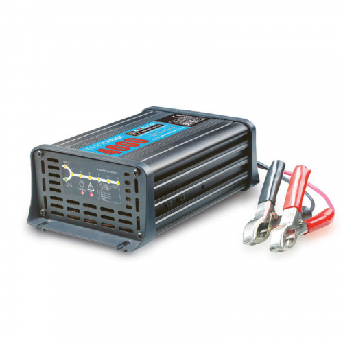

questo non è  malvagio
https://www.paolettiferrero.it/...

Esatto. questo non è  malvagio
Ottimo

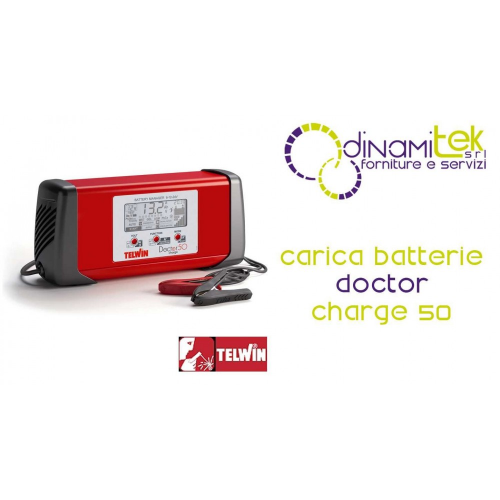

A quel livello di prezzo preferisco , come ora uso
per ricaricare le due Li 100Ah  il collaudato :
Doctor Charge 50 A  della Telwin  (anche per litio)
che costa anche parecchio meno
https://www.dinamitek.com/it/14...

A quel livello di prezzo preferisco , come ora uso per ricaricare le due Li 100Ah  il collaudato : Doctor Charge 50 A  della Telwin  (anche per litio) che costa anche parecchio meno
Ciao, mi sembra che questo modello non abbia esplicitate le curve di carica, non ha la sonda di temperatura per adeguare la carica della batteria e non sia impermeabile... Sono scelte :)
E' scritto con 8 curve di carica
Non può essere impermeabile perche raffreddato con ventil.
La sonda è interna e mettendolo vicino...e ha la funzione COLD
Poi fa anche da avviatore ... se dovesse servire...
