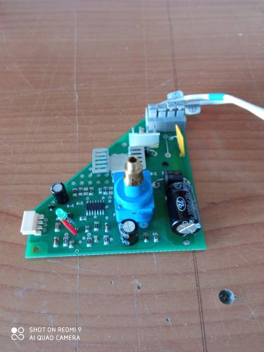

Ciao a tutti. Nel bel mezzo della vacanza e con caldo torrido ecco che si rompe il potenziometro del turbovent. Mi chiedevo se è possibile baypassarlo unendo i fili intanto per tamponare. Mi potreste aiutare?

Da questo tuo messaggio mi sembra di capire che il potenziometro oltre a regolare la velocità fa anche da interruttore ed è quello che non chiude. Metti una foto del potenziometro lato contatti, magari è più facile di quel che sembra ...

Se si è rotto meccanicamente quindi sei sicuro che dipende da quello, si può provare a sostituire, l'aspetto e del BOURNS ma potrebbe essere un equivalente cinese, se recuperi quello che c'è scritto sulla fiancata oltre al vaore ohmico, si può tentare di trovarlo adesso so trova quasi tutto, salvo che il fabbricante non lo faccia fare
sembra un "sealed", sigillato lo spray per contatti non entra
Che funzione ha, scatto e rotazione?
L'inversione la fa con un commutatore separato?

C'è scritto B223

22k logaritmico.
09/06/2015 5874
Inserito il 04/07/2022 alle: 19:31:14
Si è un potenziometro da 22 Khom ma non sarei tanto sicuro che sia logaritmico
Una volta era cosi:  A = Lineare, B = Logaritmico
Poi hanno iniziato a fare il contrario B messa davanti lineare, insomma per farci impazzire
la B davanti dovrebbe essere lineare e 22 è il suffisso dell'ultima serie di numeri ovvero 3 zeri quindi 22000 ohm
Anche perche i potenziometri logaritmici si usano quasi solo in audio
si può riconoscere misurandolo ma se è rotto..
Prova a digitare RS e poi potenziometro cermet 22Kohm con interruttore
Puoi aggiungere Bourns (è una marca ma rappresenta anche una tipologia)
