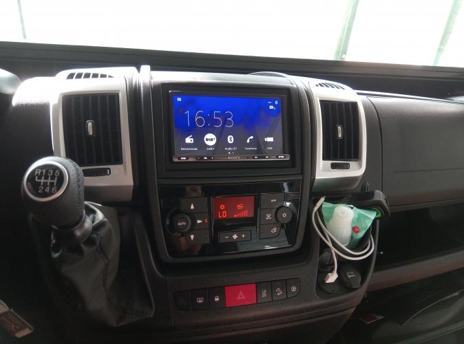

Buongiorno, sto montando la radio doppio DIN Android, la quale per ricevere il DAB+, necessita della pendrive specifica da montare su una delle porte USB posteriori, e dalla quale esce la connessione SMA per l'antenna apposita.
La pendrive che ho acquistato mi arriverà comprensiva dell'antenna per DAB+, che (almeno per me), non è il massimo"della simpatia" da dover montare.
La domanda, nella predisposizione che mi sono trovato nel cruscotto, oltre alle varie cose richieste (retrocamera ecc), mi sono trovato, oltre al normale connettore antenna "standard", anche un connettore serie Fakra tipo Z (femmina), quello verde nella foto
Siccome non ho una gran voglia di "seguirlo" ed aprire mezzo cruscotto per vedere dove termina, mi chiedevo se (come spero, e come mi ha detto un amico elettrauto) termina in un'antenna DAB+ predisposta e già montata.
A prima vista sul vetro anteriore non vedo nulla (ma devo guardarci meglio), per cui mi chiedevo se non fosse in comune con l'antenna sul tetto (cosa che dubito), preciso che ho un furgonato, quindi parliamo di un Ducato camper furgone con la sua antenna piazzata al centro del tetto frontale in lamiera.
O se fosse stata montata... nascosta dentro al cruscotto? Dentro uno specchietto esterno?
Qualcuno di voi si è trovato qualcosa di simile?
In tutti i modi, appena mi arriva la pendrive la collego a quel cavo (ho acquistato anche l'adattatore da Fakra Z maschio a SMA maschio), e vedo cosa succede...
Solo per capire in anticipo, diversamente mi metterò di buona lena e monterò l'antenna in corredo
Grazie 1000

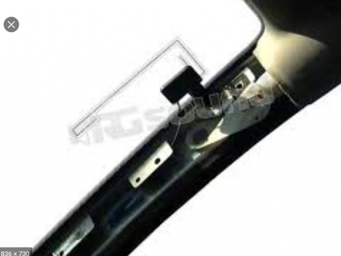

Io ho cambiato la radio poco tempo fa, una radio con Dab+. rispetto alla tradizionale Fm , ha una antenna in piu per il digitale, che e alimentata automaticamente quando sta ricevendo il segnale dab, ovvero non quando funziona in Mf.
questa antenna potrebbe anche non essere montata, il segnale se e forte lo riceve lo stesso, ma con i segnali deboli diventa utile.

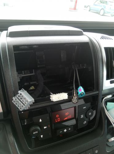

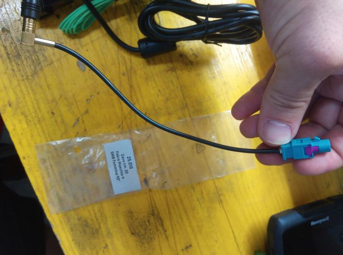

Giusto per completare il la discussione, il fakra azzurro è proprio l'antenna Dab+ è bastato aggiungere un adattatore Fakra maschio -->smb femmina
Personalmente poi ho levato il leggio superiore e l'ho smontato sfilando i 2 perni che tengono il meccanismo di chiusura, a questo punto ho recuperato il vassoio e l'ho ricoperto con una gomma antiscivolo x appoggiarci il telefono, ho fatto uscire proprio sul vassoio il microfono attaccandolo sul cruscotto e il cavo usb

Ciao, mi ero (purtroppo) dimenticato di questo mio post, ho ovviamente montato tutto, non l'ho relazionato qui ma in altro topic.
Comunque in sintesi confermo che il Fakra va all'antenna DAB+, che si trova dentro allo specchietto dx, mentre l'altro connettore è la radio normale ed ha l'antenna sul tetto sopra la parabrezza (ho un furgonato, quindi entrambe le predisposizioni sono Fiat)

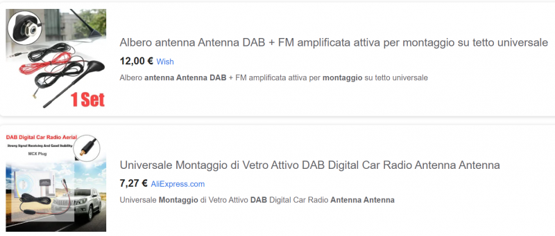

Prima di capire se avessi o meno l'antenna già montata, avevo valutato cosa fosse necessario fare/montare se non l'avessi avuta.
Se l'antenna DAB non c'è, per avere una buona ricezione, mi è stato detto dall'officina dove ho fatto fare lavori elettrici, che non c'è altro modo che montarne una sul parabrezza anteriore, tipo questa
A quanto ho letto, è importante che venga collegata per bene alla massa del mezzo (metallo della carrozzeria), altrimenti la ricezione diventa scarsa, e dal momento che il DAB è come il digitale terrestre della tv, non c'è una via di mezzo, o prende o non prende.
Ne esistono di diversi tipi, più o meno a vista, ma al momento non saprei consigliarti quale, perchè quando ho scoperto di avere la predisposizione, ho abbandonato la ricerca del modello più adatto...
Su Youtube si trovano diverse demo sul montaggio, non è niente di complicato, se non la rottura di scatole nel dover far passare i cavi dentro al cruscotto e lungo i montanti...
Va detto che ne esistono di diversi tipi, anche da tetto, ma non saprei dirti le performance

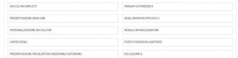

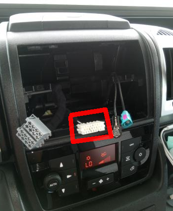

Siccome ho visto su "my ducato" che ho la predisposizione dab, ho cercato "fiat ducato predisposizione dab" e ho trovato questo tema.
Quando ho smontato la radio montata dal concessionario non ho trovato questo connettore:
cos'è? Io ho solo i due connettori iso e i due connettori antenna. Magari è nascosto e semplicemente non l'ho visto.

Secondo me quello è il connettore can-bus, non so se è presente solo nei mezzi con comandi radio al volante, tu ce l'hai? l'antenna DAB è il connettore azzurro.

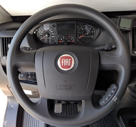

Secondo me quello è il connettore can-bus, non so se è presente solo nei mezzi con comandi radio al volante, tu ce l'hai? l'antenna DAB è il connettore azzurro. p.s. ma tu da myducato vedi la configurazione del mezzo? da dove?
Mi sembra strano, in fin dei conti il can-bus sono solo due fili, ma forse hai ragione, io non ho i comandi al volante.
E, guarda, my ducato mi sembra programmato sullo stile delle vignette di Jacovitti, pero quelle almeno erano divertenti.
Comunque, una volta hai registrato il camper (per me è stata tutta un'avventura), entri, lo scegli nel menú
scrolli un po' piu giù, sotto le campagne (che, fra l'altro, si vedono solo in italiano, nelle altre lingue no) e apri la sezione "optional". Tutti i dati su motore, potenza, ecc. mi escono in bianco
ma si vede la lista degli accessori

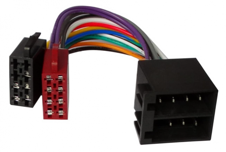

Un'altra domanda: nel connettore iso degli altoparlanti sono cablati tutti i terminali, compresi quelli posteriori: dove finiscono i cavi dei posteriori (visto che ci sono solo gli altoparlanti anteriori)?
Bon cop de falç!
B747
B747
22/08/2003 3323
Inserito il 19/04/2021 alle: 19:43:29
In risposta al messaggio di Lebowski del 18/04/2021 alle 21:52:25
hai ragione, quel sito sembra disegnato da Paperino, scorrendo in basso ho trovato la tendina, che non avevo aperto, con l'elenco degli accessori.
Per quanto riguarda i connettori degli altoparlanti posteriori, non ne sono sicuro, ma anni fa lessi che la Fiat predisponeva un connettore multipolare nei pressi della base del montante cintura (non so se guidatore o passeggero) con i vari servizi utili per la camperizzazione, di sicuro era valido per i telai con sola cabina per gli allestimenti, non so se vale anche per i furgonati.
Penso comunque che ti convenga portarne di tuoi direttamente dietro la radio, se non vuoi tagliare il connettore originale puoi utilizzare un adattatore del

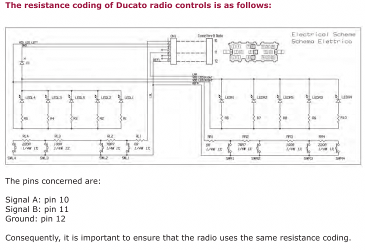

Credo di aver trovato la funzione del connettore bianco: non è il can bus ma il collegamento delle resistenze dei comandi al volante.
quindi i comandi al volante non sono can-bus ma con il tradizionale sistema a resistenze? Questo spiegherebbe perchè c'è solo se ci sono i comandi. A me piacerebbe metterli, ma mi sembra una modifica troppo invasiva, sigh.
Io ho messo
questo
