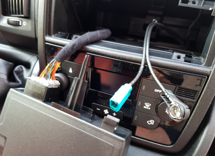

Scusate... e per non rileggere tutto. Ma... alla fine, sui nuovi Ducato (2020/2021) l'antenna Dab c'è (è già montata) o c'è solo la predisposizione (il solo cavo)?
Se la risposta è affermativa, l'antenna dov'è?
Io ho un Hymer 474. Il cavo Dab nel cruscotto l'ho individuato, ma attaccandoci l'autoradio, le stazioni Dab e Dab+ non si sentono, tranne Radio Vaticana (che si sente anche senza antenna).

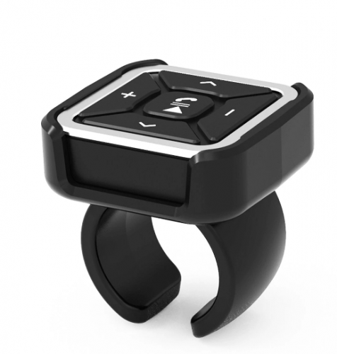

Salvatore, ne approfitto per chiederti una cosa, sulla mia Android cinese Erisin, vorrei pilotare il volume e poco altro da remoto.
Ho acquistato un "zappello" da pochi euro, che tramite bluetooth permette di controllare alcune di queste funzioni, niente roba professionale, se funzia bene, se non funzia bene lo stesso.
Il telecomando funziona con telefonini Android senza nessun problema, anche da molto lontano, ma con il bluetooth della radio proprio non ne vuole sapere.
Ho letto che i bluetooth di queste radio sono un pò "ignoranti" e "sempliciotti", e che non hanno il protocollo giusto, quindi con questi oggetti non c'è verso di farli parlare.
Credo sia differente da quello postato da Gianluca.
Prima di buttarlo, hai idea di come si possa risolvere?

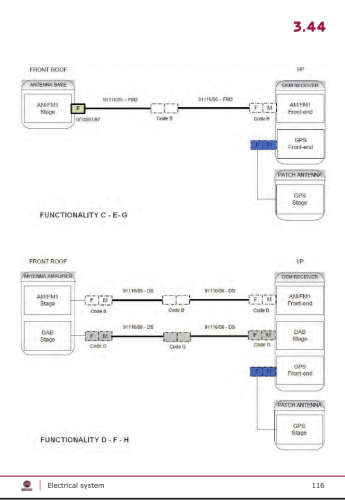

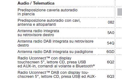

Sul Ducato furgone l'antenna DAB è dentro allo specchietto esterno dx, non so se è nello specchietto dx anche nelle versioni camping car, ma credo di sì, dato che in quelle l'antenna normale è nello specchietto (mentre sui furgonati è sul tetto)
Se hai la predisposizione (il connettore Farkra verde) l'avrai anche tu nello specchietto... almeno lo spero.
Non sono andato ad aprire lo specchietto per verificare, ma appena ho collegato la radio (Ducato 2018), nella ricerca delle stazioni DAB ne ha subito trovare una cinquantina
sui furgonati è sul tetto) Se hai la predisposizione (il connettore Farkra verde) l'avrai anche tu nello specchietto... almeno lo spero. Non sono andato ad aprire lo specchietto per verificare, ma appena ho collegato la radio (Ducato 2018), nella ricerca delle stazioni DAB ne ha subito trovare una cinquantina
Finalmente un po' di luce... grazie.  Si ha il connettore Farkra.  Grazie, un lampeggio.

Hai perfettamente individuato il problema: sta nell'autoradio, che evidentemente ha un bluetooth fuori standard.surprise
Infatti con i tablet ed i telefoni, che hanno il bluetooth standard, il tuo telecomando funziona perfettamente.
Se l'autoradio non lo riconosce, purtroppo non c'e' nulla da fare.

Ad essere precisi lo avevo letto sulle specifiche del Ducato furgone, dove dice anche che potrebbe essere sul padiglione....

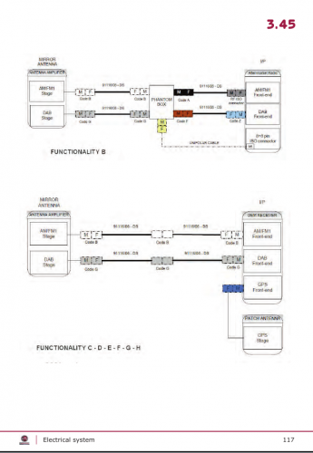

Secondo gli schemi che ho trovato sul "Converters' and Upfitters' Manual" l'antenna DAB può essere alimentata dal pin A5 o non avere bisogno di alimentazione. Nel primo caso il connettore fakra è azzurro, nel secondo grigio.
