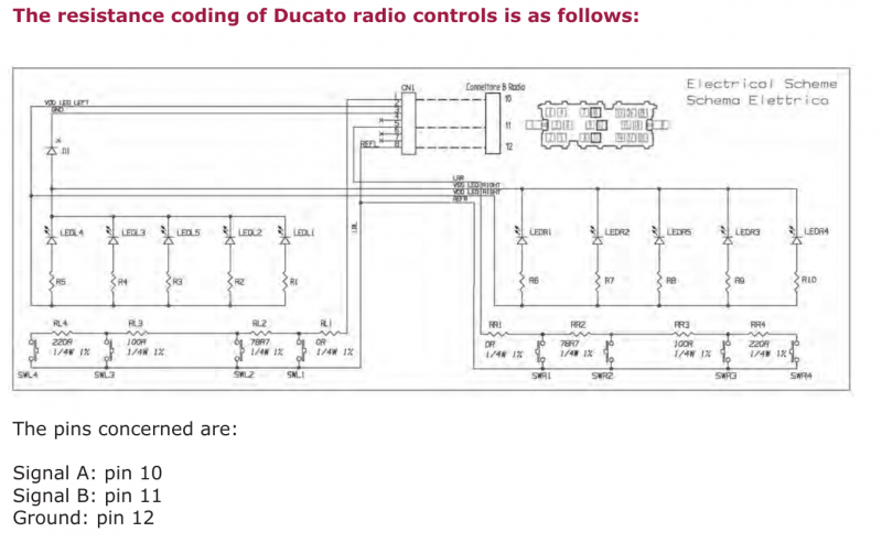

Nella prima pagina ho messo lo schema dei comandi al volante. Se
  1. l'autoradio pioneer funziona con comandi resistivi
  2. ha un menu per l'apprendimento dei tasti
potrai collegare i pin 10,11 e 12 del connettore bianco ai fili dei comandi al volante del pioneer ed eseguire la procedura d'apprendimento.
In caso contrario dovrai cercare un adattatore (normalmente quotati come il sangue di unicorno rosa) o rinunciare ai comandi al volante.

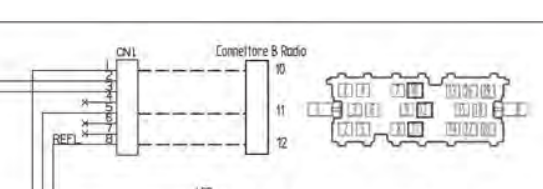

Io sul connettore in questione posso solo dirti quello che ho trovato sul manuale per allestitori (che è per la versione vecchia ma dalla foto di ebay il tuo amico ha la versione nuova).
Ti rimetto la foto del manuale, purtroppo la numerazione è poco visibile
Il manuale dice che il pin 10 (quindi 1 del cn1) è "signal a", 11 (5 del cn1) è "signal b" e 12 (8 del cn1) è massa.
Se ha un tester può metterlo in modo per misurare resistenze e vedere se legge qualcosa quando preme i bottoni fra i pin 8 e 1 e fra i pin 8 e 5 (mi riferisco al cn1, visto che è quello che ha lui nel cruscotto).
In quel caso qualsiasi autoradio cinese funzionerebbe, visto che tutte o quasi hanno i due ingressi per misurare le resistenze e hanno un modo di apprendimento (scegli la funzione, premi il pulsante e la radio impara e memorizza la resistenza).
Aggiungo anche che se sul pin 2 mette 12v e massa sul pin 3 (sempre di cn1) si dovrebbero accendere i led dei pulsanti. Ti metto lo schema intero ma il forum lo rimpicciolirà, ma comunque se cerchi "Ducato converters and upfitters manual" dovresti trovarlo in rete.

Vedo dalla foto che sono collegati solo i tre fili delle resistenze e a occhio corrispondono alle posizioni del primo screenshot che avevo messo.
Bisogna vedere se hanno mantenuto lo stesso funzionamento con le resistenze anche per il nuovo ducato.
