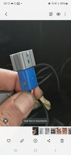

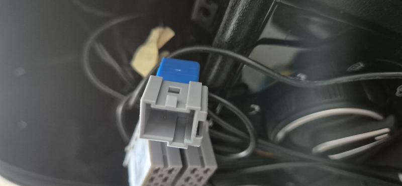

Buona sera, cambiando lo stereo nel mio ducato x290 del 2021, ho trovato questo connettore,
cos'è?
grazie x l'aiuto Screenshot_20240601_081350_Gallery.jpg20240601_081748(1).jpg
