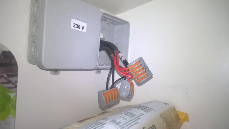

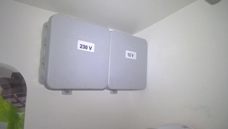

Ieri sono andato al VAN e non ho trovato nulla del genere, tanto da dubitare della effettiva presenza della predisposizione; le uniche scatole di derivazione che ho trovato sono quelle sul pensile destro della cucina, come da foto.Foto%20scatola%2012V.jpgFoto%20scatole%20derivazione.jpg

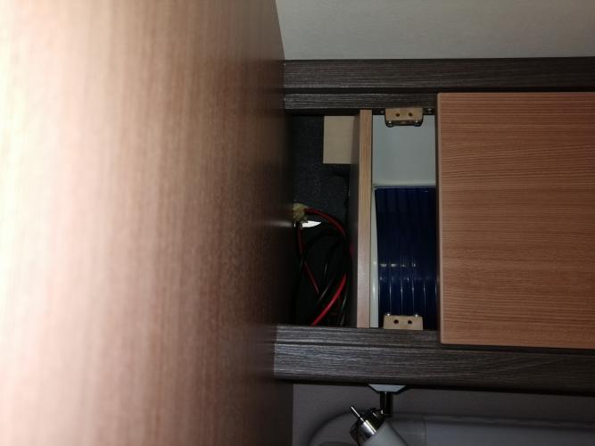

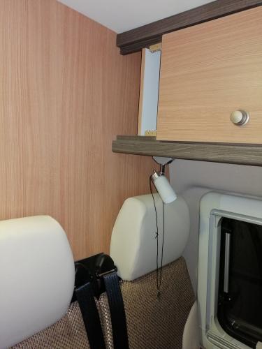

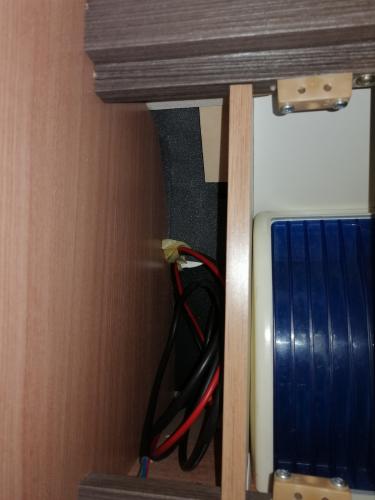

Mi rispondo da solo a distanza di tempo, vorrei condividere la "scoperta", magari può essere utile ad altri.
I cavi, due grossi rosso/nero per il pannello e un cavo 3x1,5 per l'alimentazione dell'antenna satellitare sono nel mobiletto sopra la semidinette, nella "porzione" lasciata vuota lato bagno, le foto sono esplicative.
Non so dove/come sono collegati i cavi, ma già il fatto che ci siano e siano passati dietro ai mobili mi fa ben sperare.
Predisposizione%20pannello%20VAN%20Knaus_02.jpgPredisposizione%20pannello%20VAN%20Knaus_01.jpgPredisposizione%20pannello%20VAN%20Knaus.jpg
E' un furgonato Knaus Boxstar Street 600 del 2015 con matrimoniale trasversale posteriore
