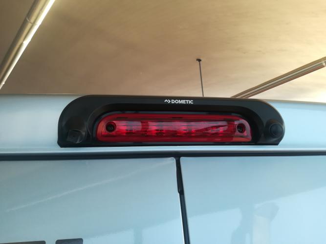

Hai i pensili dietro o no zona terzo stop?
Io con i pensili hi dovuto optare per telecamera della dometic, aveva vantaggio di riuscire ad avvitare da fuori senza difficoltà, aveva già il connettore uguale a quello sopra postato, svantaggio.. Il costo
Se non hai i pensili allora diventa più facile prendere "le xinesate" però io non ero riuscito a trovare nulla con il connettore uguale
Tommaso nel forum però (andrebbe cercato) aveva spiegato come è fatta la piedinatura e uno un po' pratico potrebbe fare l'interfaccia necessario per la telecamera
Controlla poi il filo dove ti arriva davanti
Foto dometic
Foto connettore (non ricordo se lato radio o telecamera, lato tekecanera danno anche interfaccia)

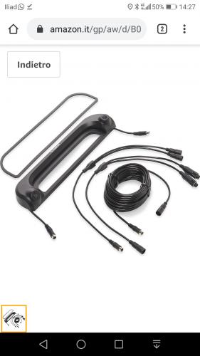

Se hai un po' di pratica con il saldatore, non e' complicato costruirsi un adattatore.
Le retrocamere "cinesi" hanno normalmente questo tipo di attacco.
https://www.amazon.it/Telecamer...
I connettori (mini din, un rca e spinotto alimentazione) si trovano facilmente in qualsiasi negozio di componenti elettronici.
Esistono comunque adattatori gia' pronti, ma bisogna verificare la corrispondenza tra i contatti.

Ciao so che è un furto la dometic però non essendo io in grado di saldare pin ho optato per quella soluzione lì un po costosa..
Per lato autoradio c'è adattatore se ricordo bene...
Controlla se hai pensili interni zona retrocamera..
