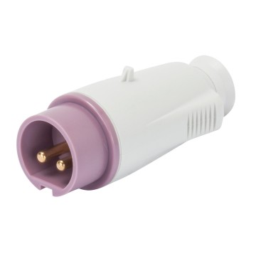

Non ho capito a quale modello CEE fai riferimento, ha un nome oppure hai una foto?
Non è quello, giusto?
Vorrei evitare che mio figlio ci infili un ditino...

Vuoi mettere spina & presa sul +12 ?
Allora cerca la spina viola   GW62064

Ma ho trovato solo prese da 16A, quindi l'inverter dovrebbe erogare 150W? Potrebbe andare anche bene per l'uso che ne faccio.
Ma se volessi erogare 300W (con due batterie in parallelo), dovrei utilizzare un fusibile da 40A, giusto? In tal caso la presa sarebbe sottodimensionata.
Praticamente il mio dilemma è questo, usare una presa da 16A ed erogare massimo 150W, nel caso dovessero cambiare le necessità dovrei tornare al collegamento diretto o usare una presa industriale (idea che non mi fa impazzire e farebbe impazzire mia moglie : )

Tutte le prese CEE sono disponibili sia in versione 16 che 32 ampere, anche quella blu che usiamo nelle prolunghe per il camper.
Sembrano uguali, ma il diametro della plastica e degli spinotti è maggiorato.
Quella a bassa tensione sono a norme IEC 309.
GW62274
PRESA FISSA DA INCASSO A 10° - IP44 - 2P 32A 20-25V 50-60HZ - VIOLA - S.R. - CABLAGGIO A VITE
GW60073
SPINA MOBILE DIRITTA - IP44 - 2P 32A 20-25V 50-60HZ - VIOLA - S.R. - CABLAGGIO A VITE
Marco.

Il connettore viola è una presa/spina standard, oltretutto a norme CEE, e ha la parte femmina del contatto che viene stretta da molle di acciaio, quindi con un numero pressoché infinito di possibili connessioni e disconnessioni, esattamente come una normale presa/spina a 230 volt.
Da quello che mi è parso di capire, a te serve una presa/spina " per uso gravoso ".
Marco.

Considerata la discussione credo che prenderò la coppia GW62074 - GW60073, hanno una capacità sufficiente, un costo accettabile, sono IP44 e non richiedono particolare attenzione per essere maneggiate.

Lavoro completato usando le prese viola, grazie a tutti per il vostro aiuto: tante buone idee yes
