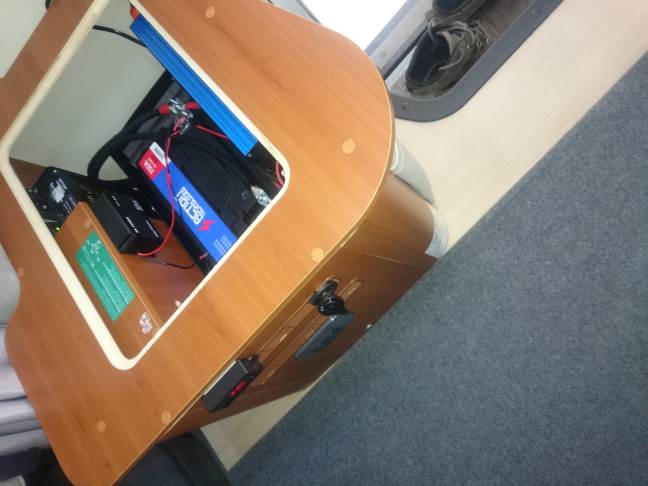

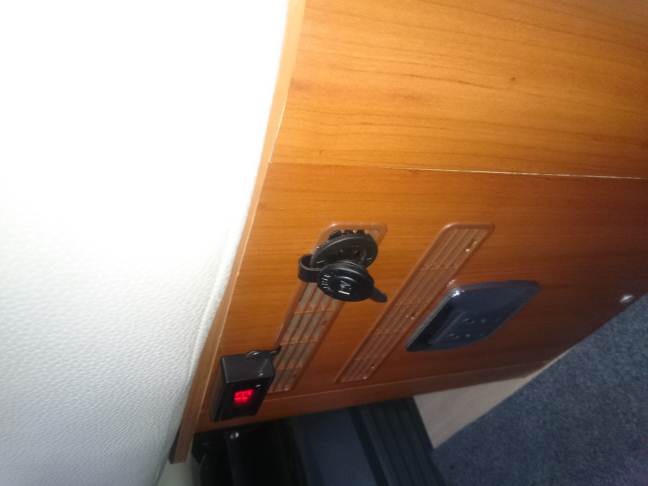

Tra poco posto qualche foto, ho lo stesso inverter e mi serve poterlo spostare.

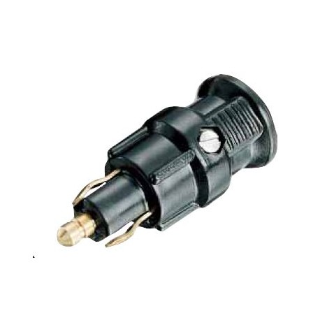

Pensavo a una presa tipo
questa
Oltre al fusibile da 15A, quanto dovrebbe essere la sezione dei cavi alla batteria per fare una cosa affidabile?

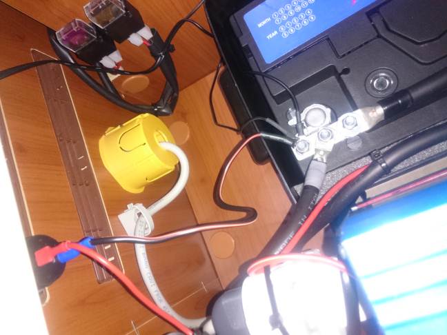

Io ho un inverter WAECO 150W onda pura, il modello precedente, e collegato a presa 12v in quanto nasce corredato di spinotto 12v.
Le prese 12v possono dare come massimo 15A e l'inverter anche al massimo non supera questo assorbimento.
Però, non ho usato una presa gia presente sul camper ma ne ho creata una nuova collegata con cavo da 2x4mm2 direttamente alla BS tramite suo fusibile
ho la fortuna che la BS si trova esattamente sotto al pavimento della dinette e quindi è stato un attimo arrivarci.
Le prese gia presenti in cellula, solitamente per la TV potrebbero avere cavi un po sottili e se c'è caduta di tensione poi l'inverter va in allarme.
Io poi lo uso per il PC, caricare la reflex e altre cose simili, quindi non grossi assorbimenti.
Secondo me se l'inverter ha il cavo terminato con spina accendisigari, puo essere collegato in quel modo ma se ha il cavo terminato con capocorda vuole dire che ha un assorbimento tale per cui non puo essere collegato a una presa accendisigari.

Come già ti è stato consigliato, io eviterei di utilizzare la presa accendisigari per l'inverter.
Preferirei il collegamento diretto ma, proprio volendo utilizzare prese e spine, userei quelle di questo tipo:
E' molto più affidabile della presa accendisigari e volendo si trovano adattatori per poter collegare caricabatterie di telefoni che usano l'altro standard.

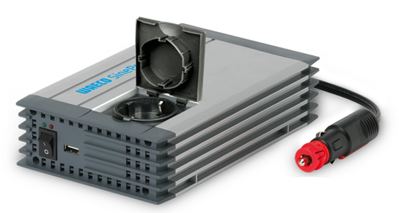

Scusate, l'inverter che ha Rino è dotato di spinotto accendisigari, nasce così.
L'utilizzo che ne deve fare è quello di un impiego mobile.

Concordo su questo tipo di spina/presa a 12 volt, ma solo se qualcuno ci obbliga col fucile ad usare una spina su un inverter...
Il positivo centrale qui viene "strizzato" dai due lati permettendo di avere una discreta pressione sul metallo che poi si traduce in un ottimo collegamento elettrico.
Nelle "prese accendisigari" invece il positivo spinge a molla anteriormente e quindi la forza non può essere eccessiva altrimenti lo spinotto si sfilerebbe.

Con Marco, siamo a tre!
Comincia a venirmi qualche dubbio...
Questo è l'inverter di Rino.
Non fatemi preoccupare! laughlaughlaugh
Buoni chilometri a tutti!

Con Marco, siamo a tre!  Comincia a venirmi qualche dubbio...  Questo è l'inverter di Rino.  Non fatemi preoccupare!  Buoni chilometri a tutti!
Almeno su questo inverter hanno messo lo spinotto bivalente... togliendo la ghiera rossa si trasforma nello spinotto con caratteristiche elettriche superiori ma in ogni caso io NON mi fido dell'impianto a 12 volt formato da due contatti mobili (massa e positivo) e una serie preoccupante di faston nel percorso.
