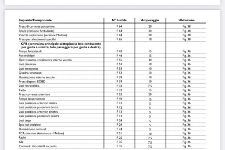

le altre utenze funzionano tutte, e sul libretto del fiat ducato 2200 140cv il fusibile in questione sembra che serva solo per la presa accendisigari in posiz. n°15 sulla scheda porta fusibili nel vano motore e da 15 ampere.

Sul manuale ho letto fusibile  F44, ma non vorrei non fosse corretto il manuale

Sul manuale ho letto fusibile  F44, ma non vorrei non fosse corretto il manuale In genere i fusibili di normale controllo non sono mai nel cofano motore
Grazie dell'informazione,io ho preso il libretto del mio mezzo per vedere la posizione e mi dà la scheda nel vano motore,mentre in quella in cabina per intenderci non ho nessuna segnalazione a riguardo. Il tuo manuale dove lo hai preso? Grazie mille
roberto
16/02/2006 65133
Inserito il 07/09/2023 alle: 14:16:16
In risposta al messaggio di ariete64 del 07/09/2023 alle 12:29:32
In rete ma, come ho detto, potrebbe non essere corretta.
Il fatto strano però è che i fusibili nel vano motore sono tutti utilizzati per altri scopi, ma se il manuale non trova nulla nei fusibili a sinistra dentro il mezzo…
Non lo so ma sono sempre convinto che non sia quello
Dovresti battere tutti i fusibili in cabina
