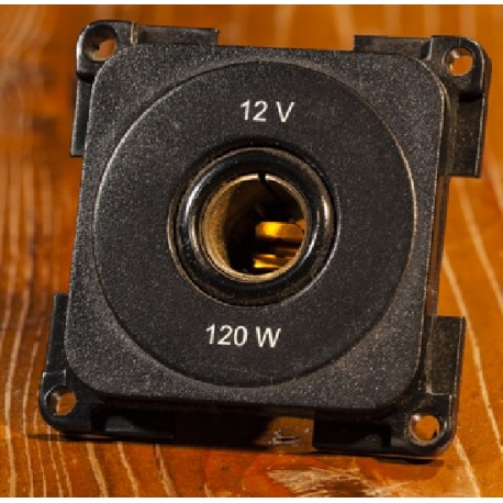

Premetto che ho il camper da poco e ho voluto provare come funziona un inverter che da 12 volt passa a 220 volt.
Ho collegato l'inverter poi ho collegato un phon (giusto per trovare qualcosa da 220 volt) e purtroppo nulla ha funzionato, anzi la presa (esempio foto sopra) a cui ho collegato l'inverter ora è morta (sigh!!!). Le altre prese a 12 volt funzionano ancora e nulla oltre a questo è accaduto, ma vorrei ripristinare anche il danno. Ho smontato la presa ma sembra tutto ok. I fusibili sono tutti ok. Dove starebbe secondo voi il problema? Cambio semplicemente la presa?
PS - Ho un Hymer 660 del 1992

Phon?
Stai scherzando vero?
Se il phon avesse una potenza di 1200 watt un inverter assorbirebbe 120 ampere sul +12 (considerando anche il rendimento dell'inverter)
Quella presa direi cha al massimo potrebbe erogare 10 ampere ma solo per brevi periodi.
Per fortuna sembra che sia protetta da un fusibile che ora devi scovare e sostituire.

Quel 1   2   0 seguito da una W forse indica qualcosa ....surprise
sulla mia presa era scritto solo 12 v!!!
Cmq ho capito di aver fatto una pagliacciata

Ma grossa grossa.... ti è andata di lusso .... adesso devi trovare dove hai fuso i cavi o il fusibile....
Se sei fortunato si è fusa solo la presa.
Non fare mai più una prova di quel genere e fatti consigliare bene su come e dove si monta l'inverter.
Il fai da te con la corrente è pericoloso se non si hanno le basi minime di conoscenza dell'elettrotecnica.
Non è mai troppo tardi per imparare .....

ma qualcuno mi sa dire come mai non funziona più solo quella presa anche se smontata è perfettamente integra come pure tutti i fusibili. Pensate sia sufficiente cambiare la presa?
Lorenzetti
14/01/2010 31686
Inserito il 13/05/2017 alle: 13:43:15
i fusibili si controllano con un tester, e sempre con un tester si controlla se arriva tensione  a quell'utenza o se la presa è andata o meno.

Che la presa 12 volt 120 watt... abbia un suo fusibile integrato?

Solitamente quelle prese D12 (standard Tedesco) hanno un contatto migliore delle piu comuni D21 (presa accendino auto) , comunque non ci collegherei sicuramente un inverter superiore a 150W.  Gli inverter piu grossi vanno collegati direttamente alla BS.
Di che inverter stiamo parlando? da quanti W? L'inverter funziona ancora? La presa è stata provata con qualcosa di diverso dall'inverter in oggetto?
Normalmente le prese sono sotto fusibile da 15A e penso che sia da ricercare li il guasto. Nel dubbio e in assenza di un multimetro, meglio cambiare il fusibile delle prese in ogni caso, a volte sembrano buoni invece no.
Io uso un piccolo inverter da 150W a onda pura collegato a una presa, senza problemi (ma arrivo a quella presa con cavi da 4mm2).

E' tanti anni che non frequento le scuole ad indirizzo elettrotecnico, ma a leggere l'intervento mi sfuggono alcune cose: innanzitutto non dici quale potenza eroga l'inverter, secondo quanta potenza assorbe il phon, terzo, quella è una presa 12 volt,per spine tipo accendisigari, ma il phon va a 220 volt, con una spina bipolare; la presa 12 volt C.C. era già esistente di fabbrica, o la hai collegata tu all'uscita dell'inverter tra l'altro 220 volt C.A.?. saluti.

// Ho collegato l'inverter poi ho collegato un phon (giusto per trovare qualcosa da 220 volt) e purtroppo nulla ha funzionato, anzi la presa (esempio foto sopra) a cui ho collegato l'inverter ora è morta (sigh!!). Le altre prese a 12 volt funzionano ancora e nulla oltre a questo è accaduto, ma vorrei ripristinare anche il danno. Ho smontato la presa ma sembra tutto ok. I fusibili sono tutti ok. //
Ciao ,
dici di aver collegato l inverter alla presa 12V , se ho ben capito
Se così fosse , probabilmente l inverter è fornito di uno spinotto da presa accendisigari e sempre probabilmente all interno dello spinotto è custodito un fusibile , visto che t è andata bene STAVOLTA sad
Poi dici che tutte le altre prese funzionano ...hai provato con l inverter ??

Per me è uno scherzo e stiamo tutti abboccando.
Mai visto inverter sopra i 300W (ma raramente anche quelli) con presa accendisigari. Per fortuna. E comunque, a meno che non sia stato acquistato in Germania, lo spinotto è quello grande. In qualche raro caso quello doppio, ma quelli sono certificati al massimo per 10A e hanno contatti scadenti.
Faccio fatica ad immaginare un utente che evita per tre volte di raccogliere suggerimenti sulla parola "tester" (o multimetro) che ha modificato la cablatura di un inverter.
Mah....vediamo se arrivano le informazioni sollecitate.
