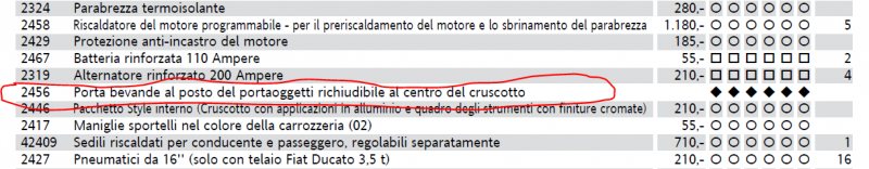

Non si tratta di X250 o X290, il portabevande (al posto del portaoggetti con sportello richiudibile), generalmente è in opzione, il più delle volte gratuita.
Dipende dal listino dell'allestitore, o nel tuo caso l'allestitore ha deciso di montarlo senza possibilità di scelta, o qualcuno lo ha scelto nel listino.
Questo ad esempio è il listino Hymer, e come puoi vedere, puoi decidere se avere il portabevande o sportellino
Effettivamente il portabevande oltre ad essere poco utile, è esageratamente ingombrante nella zona piedi, sporge troppo, ecco la ragione per cui io ho chiesto lo sportellino.
In tutti i modi credo che le due soluzioni siano intercambiabili, si tratta di vedere quante cose ti tocca smontare per fare il lavoro.

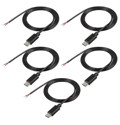

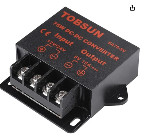

Ciao a tutti, ormai quasi tutti i dispositivi hanno necessità di potenze elevate per funzionare e ricaricarsi, io ho adottato questo sistema :
ingresso 12V DC con relativa protezione ed in uscita un o più cavi usb Type C
si hanno 75W a 5V>15A si monta intenamente e basta fare un forellino per far uscire il connettore, unico svantaggio è che si ha sempre il cavo "penzolante", io ho fatto un foro più grande in modo tale che quando non lo uso lo spingo all'interno
