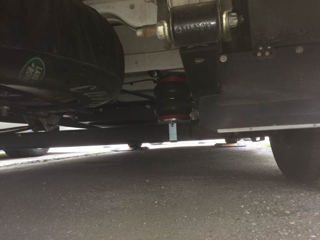

Sul mio camper, dotato di portamoto esterno retrattile, ho fatto installare a suo tempo dei soffietti a doppia balza della Top Drive System, ma non ho ancora capito quale sia la pressione ideale.
Ho fatto innumerevoli prove, ma a me il mezzo sembra sempre troppo rigido, soprattutto sullo sconnesso.
Spesso leggo di gente che li tiene a pressioni vicine alle 2 atmosfere, ma a me il mezzo risulta rigido già ad 1 atmosfera !
Ora le sto provando a 0;8-0,9, che forse è una pressione che potrebbe anche andar bene quando carico lo scooter, ma quando viaggio senza scooter a me sembra ancora troppo rigido (sarà una mia impressione ?).
Vorrei provare a ridurre ulteriormente la pressione, ma ho paura che possano rovinarsi, se tenuti troppo sgonfi.

Io ho le top drive. Le tengo a 0,8 senza scooter e a 1,8 con lo scooter. Non ho mai sentito il mezzo rigido, o meglio non ho notato una differenza/aumento di rigidità del mezzo dopo averle montate. Se non ricordo male sulle istruzioni di montaggio c'era scritto di gonfiarle a 5 atmosfere SOLO per provare la tenuta del circuito dopo il montaggio, però non mi sembra che dessero indicazioni specifiche sulle pressioni di esercizio. In ogni caso i manometri, se non ricordo male, hanno l'arco verde che indica la pressione di esercizio che va da 1 a 3 atmosfere. Se ritrovo le istruzioni le posto.

Oggi sono andato al camper ed ho trovato tutto l'incartamento. Molte cose sono in più lingue, e questo è quello che sono riuscito a prendere con il poco tempo a disposizione:
Leggendo velocemente le scartoffie mi sembra di aver capito che non bisogna mai superare i 4 bar a pieno carico ma si parla di un valore massimo in assoluto, se ho capito bene i valori ottimali di esercizio sono intorno ai 2,5 bar max.
