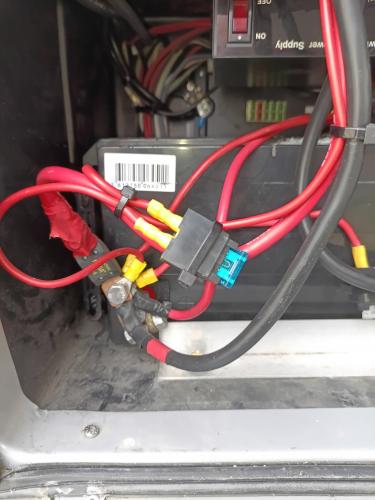

Aggiungo foto del vano principale per maggiore chiarezza... Vorrei conoscere il tizio che ha fatto questo cablaggio... Ne capisco poco, ma non sarei riuscito a fare peggio!IMG_20250309_161558_902.jpg

caso non posso superare. Le dimensioni della 120 di quel marchio: il vano della batteria principale contiene un cablaggio, per così dire... disordinato..., per colpa del quale già quella che ho ora (90 ah) devo tenerla coricata, poi c'è un secondo vano nell'abitacolo (già con i cablaggi fatti) dove lo spazio non è maggiore... Ne metterei volentieri e più agevolmente due da 60 o 70, ma pare che non esistano così piccole, salvo prendere le agm per auto, che però mi pare non siano altrettanto efficaci di quelle dedicate... Aggiungo foto del vano principale per maggiore chiarezza... Vorrei conoscere il tizio che ha fatto questo cablaggio... Ne capisco poco, ma non sarei riuscito a fare peggio!
Non mi riferisco a una in particolare, ti ho solo consigliato di non spenderci soldi, scegli tu la dimensione. Anche la peggiore litio del mondo va talmente meglio di una agm che non vale la pena cercare prodotti performanti. Quando e se mai avrai esperienza e vgolia lof arai, ora risolviti il problema rapidamente senza pernsare troppo..qui si fanno tutti troppi scrupoli sulle litio.
Se prendi litio quel cablaggio puoi lasciarlo cosi rifacendo gli occhielli (non si capisce bene forse basta metterci il termoretraibile) e mettendo tutto a valle del fusibile.
