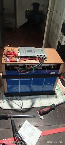

Non sto a raccontarti le vicissitudini della vita che mi hanno portato ad una mezza “depressione, nell’ultimo mese in pratica dal 25 aprile, ad ogni modo, da ieri ho ricominciato a tirar su le maniche.  La batteria
sotto è composta da 4 celle da 360Ah, le misure finali dello “scatolato” che conterrà il tutto sono 330 x 230 x 270mm, quest’ultima è l’altezza.  il BMS è un JK da 300A con 2A di bilanciatore interno, ne aggiungo anche uno attivo esterno da 5A, poi valuterò se tenerlo sempre collegato o eventualmente staccarlo e lasciar lavorare solo quello interno.  Per il collegamento ci saranno 2 coppie composte da 3 cavi da 16 mmq mentre il pezzetto da positivo a fusibile è da 50 mmq.  Il portafusibile con fusibile maxi da 400A andrà subito in uscita dal positivo, ciò mi consentirà, come per la prima batteria, un’eventuale avviamento in emergenza del motore qualora si presentassero problemi alla BM.  Il tempo e le situazioni diranno la loro.  Ciro.

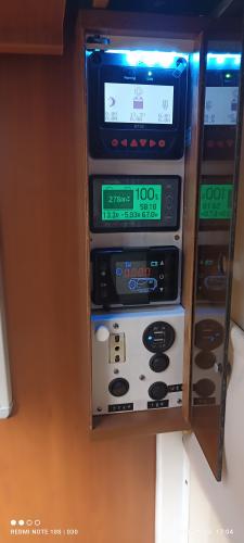

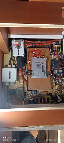

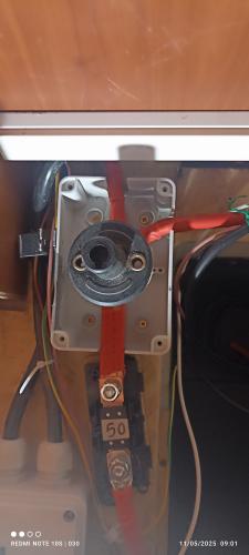

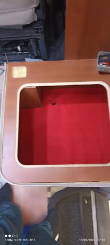

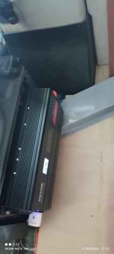

Buongiorno a tutti,  se può essere utile ( grazie ai consigli e aiuto ricevuti  qui sul col che ancora ringrazio)io sono riuscito a mettere una litio da 280ah nel vano dove era alloggiata una 100ah piombo. Logicamente l ho dovuta assemblare acquistare celle singole,metto alcune foto. per quello che ne capisco (non sono un tecnico del settore) sono qui.buona giornata IMG_20250517_171521.jpgIMG_20250517_171501.jpgIMG_20250513_170458.jpgIMG_20250511_090138.jpgIMG_20250505_175518.jpgIMG_20250513_171817(1).jpg
