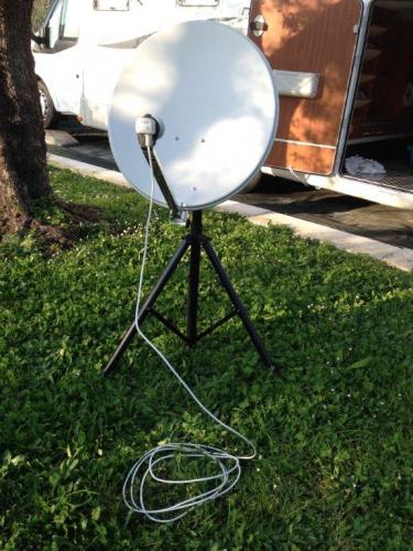

Sul primo camper avevo questa roba qui:
Sai quante imprecazioni se dopo averla puntata un bimbetto (all'epoca il mio...) ti ci tirava una pallonata sopra!!
Diciamo che il suo uso era un po' come il vestito buono che te lo metti per un matrimonio o una cresima...poi rimane nell'armadio.
