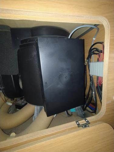

Inserito il 06/10/2022 alle: 14:29:49
questo è quello che vedo io...
un pò ostico svitare il coperchio grigio....sembra che parta da li l'alimentazione...
devo guardare meglio

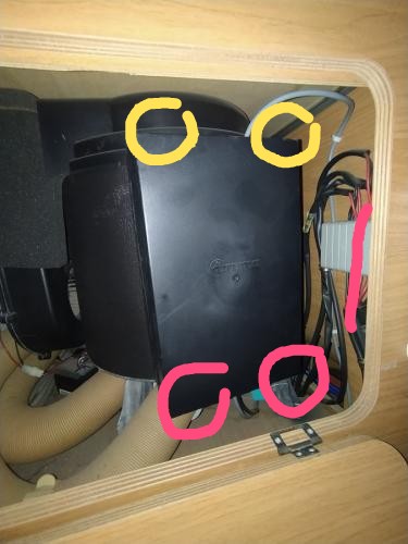

Inserito il 06/10/2022 alle: 15:15:41
In risposta al messaggio di kilo del 06/10/2022 alle 14:29:49
questo è quello che vedo io... . un pò ostico svitare il coperchio grigio....sembra che parta da li l'alimentazione... devo guardare meglio
Se smonti il coperchio nero che hai difronte... troverai nel suo interno una scheda dove ci arrivano due fili di alimentazione e un cavetto del termostato/accensione che dovrebbe essere il cavetto grigio... e se hai dei dubbi posta una foto con il coperchio smontato e vedrai che ti si dirà quali sono i fili giusti dell'alimentazione... nel suo interno troverai anche degli altri fili per l'alimentazione delle relative ventole, le riconosci perché sono unite con dei faston assemblati con la custodia in plastica ad innesto... invece quelli dell'alimentazione sono semplicemente avvitati sulla scheda.

Inserito il 06/10/2022 alle: 17:09:37
In risposta al messaggio di kilo del 06/10/2022 alle 16:48:30
Grazie Damasi, ma il coperchio  è su a pressione come ?. ho provato a tirare un pò  a dx e sx,  alto e  basso, ma non ho avuto sentore di sbloccarlo.... ovviamente è una stupidata, ma non avendolo mai fatto non vorrei
fare danni. Ho visto un video su youtube  e ho capito che il cavetto grigio è quello che va al termostato/interruttore, quello che si vede nero nella guaina dovrebbe essere quello di alimentazione. Armiamoci di pazienza e controllerò anche i vari contatti dei fusibili posti vicino alla BS...
Per togliere il coperchio, devi svitare due piccole viti che sono nella parte superiore  in corrispondenza della cerchiatura gialla...
nella parte inferiore cerchiata in rosso, ci sono due alette, che devi premere/forzare verso il basso e nello stesso tempo devi tirare il coperchio verso di te...

Inserito il 06/10/2022 alle: 17:25:46
Grazie MILLE Damasi
ora so come muovermi ...yesyesyes
