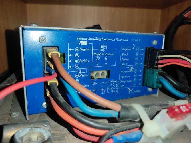

Buongiorno a tutti sono nuovo del gruppo possiedo un camper da un mese ho un problema con il mio rimor superbrig 678, anche quando sono attaccato alla 220v e ho le luci accese la batteria scende di tensione, ieri per dire è arrivata a 11.6ah ma appena spengo le luci comincia a risalire l' amperaggio sembrerebbe come se le luci del Camper assorbano piu corrente di quanta ne arrivi alla batteria. Premetto che ho appena cambiato la BS mettendo una vechline agm da 120ah prima ce ne era una al piombo acido da 95ah. Secondo voi cosa potrebbe essere... aiutoooooooo
Allego foto del caricabatterie che attualmente è montato sul mio mezzoIMG_20241110_191945.jpg

Ciao Nando, arriveranno i più competenti, ma una cosa che ti chiedo e se hai misurato la corrente alla batteria e quindi sei sicuro che arrivi corrente?

Controlla se c'è qualche filo, fusibile o spinotto faston visibilmente cotto.
Dopo di questo i controlli visivi sono terminati, da qui in poi si lavora col tester, sarebbe quello strumento che se misuri tra il telaio e un negativo d qualche utenza o batteria ti dice se quel filo fa contatto a massa in modo valido o ballerino, provare la qualità delle masse è una cosa che nessuno fa...
Poi metti i puntali del tester all'uscita della centralina, sui grossi fili che vanno alla BS, attacchi il 230 Volt e vedi se la tensione sale...

Quelle centraline hanno un difetto.
Quello di cuocere gli attacchi, li vedo che li hanno modificati mettendo dei faston isolati, probabilmente si erano cotti i vecchi attacchi, oltre a cuocere gli attacchi fondevano lo stagno sulle piste della scheda della centralina.
Fai come dice m48 controlla che dagli attacchi quello rosso a sinistra in alto con il simbolo della cellula e anche in quello bianco con il simbolo della batteria motore arrivi tensione sufficente.
Se la tensione è bassa bisogna aprire la centralina e ripassare le stagnature della scheda verticale, quella dove ci sono stagnati i faston, quelli dei connettori rosso e bianco.
 Una volta aperta Non sarebbe male ripassarli tutti.

Comincerei con una bella pulita ai contatti così controlli anche se sono a posto o cotti
Un abbassamento così immediato potrebbe essere qualcosa che fa un falso contatto o simile, prova ad accendere le luci un po’ alla volta e vedere quale ramo ti dà il problema
Controlla anche i contatti alla batteria se sono buoni e se strinti

Controlla anche i connettori di destra quello sopra porta la tensione alle luci, pompa, livelli, stufa, ecc e i comandi del can bus i due fili piu sottili.
Quello sotto comanda il frigo trivalente, anche quello era soggetto a scaldare ed ossidarsi, non facendo giungere sufficente potenza al frigo quando usato in marcia a 12v.

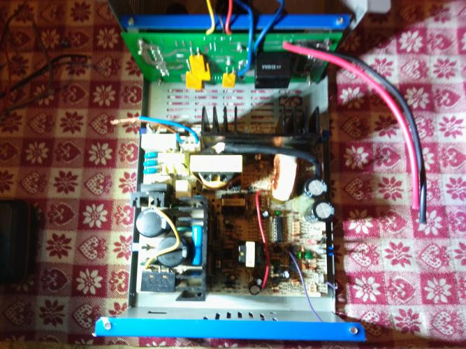

Buongiorno a tutti scusate il ritardo ma per motivi di lavoro non posso dedicarmi spesso al camper quindi quando ho un paio d' ore libere cerco di spendere per lui cmq oggi ho controllato i contatti e per quanto ne capisco sembrano ok purtroppo non ho potuto controllare le tensioni nn avendo un tester sul momento cmq ho aperto il Cb e ho notato il fusibile in vetro rotto così l' ho cambiato ma provando a ricollegare il camper con la 220 si è bruciato di nuovo così ho portato il Cb da un elettrotecnico per fargli dare una controllata ora vediamo che dice su di lui il problema è che ho paura di avere qualcosa che non va nel impianto elettrico del camper
Successo anche a me ho escluso la parte cabatteria( la scheda orizzontale all'interno) togliendo la 220 (basta che togli il fusibile che si brucia) e collegato un caricabatterie diretto sui morsetti della batteria servizi.
La scheda verticale dove si attaccano tutti i connettori e da il segnale can bus verso il pannello di controllo in cellula funzionerà lo stesso, perderai la possibilità di mettere in parallelo la batteria motore e le tre modalità di ricarica.
Se vuoi la scheda caricabatteria quella orizzontale che si trova all'interno della centralina  la puoi eliminare o scollegare completamente dalla 220v.
 Volendo puoi collegare il caricabatterie nuovo sui due fili grossi interni che portano la corrente alla scheda verticale.
Comunque se colleghi un caricabatterie diretto sulla batteria servizi conservi il tutto e per emergenza può andare bene.

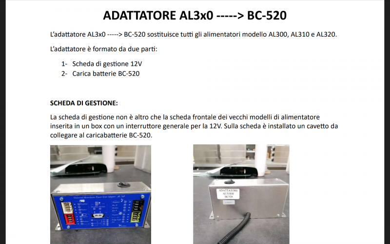

Adesso arsilici visto che quelle centraline sono fuori produzione fornisce come ricambio un adattatore con caricabatteria esterno.
In pratica la scheda verticale montata in un contenitore più piccolo più il caricabatterie separato.Screenshot_20241116-172514.png

Se colleghi i fili rosso nero a un caricabatterie hai la centralina riparata. Io ho collegato un caricabatterie victron smart da 20a ed eliminato la parte caricabatterie in Basso.IMG_20241116_173258_MP.jpg
