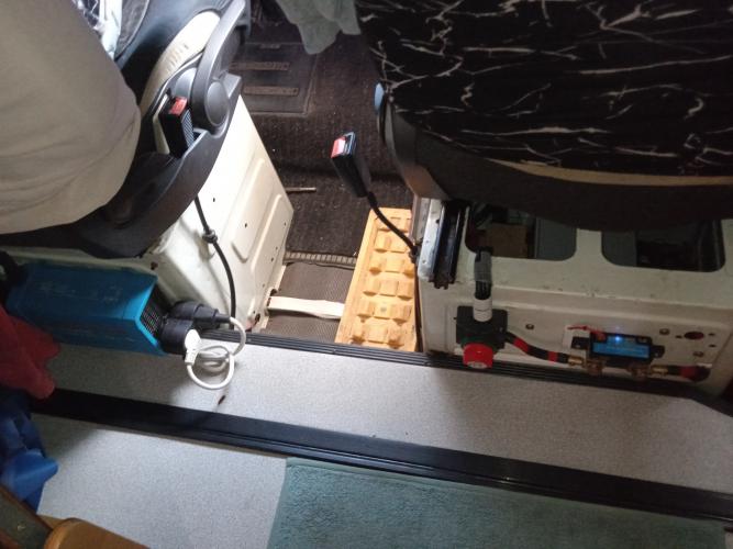

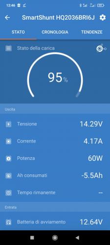

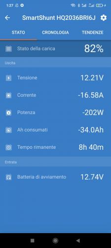

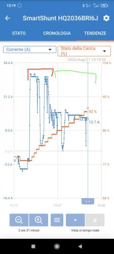

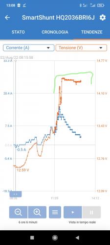

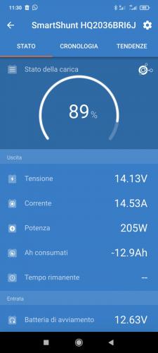

Se ti interessa lo stato di carica e salute reale delle batterie, lo strumento più opportuno è uno shunt con battery monitor.
Tipo questo
C'è ne sono di costosi(Victron,votronic e altri) e amche economici subaliexpres .
Per esempio qui vedi lo stato della mia batteria in ricarica solare stamattina.
E qui un momento notturno di scarica con una corrente abbastanza importante.
La app tieme anche traccia dei grafici di tutti i parametri in modo da poter vedere anche momenti passati in cui magari non eri nel camper e sapere cosa è successo.
Qui ad esempio si vede la corrente e il SOC in un momento di viaggio (alternatore) e successiva sosta(solare)
Con uno staccabatterie a 4 posizioni (in foto sopra)puoi anche usare le batterie una alla volta o in parallelo a scelta in modo semplicissimo.

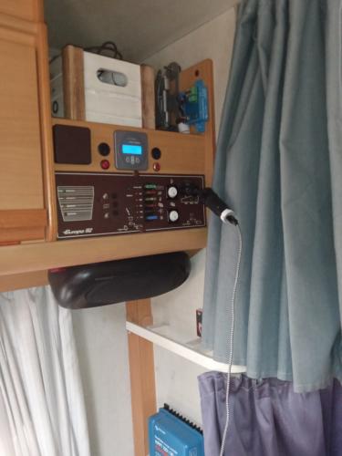

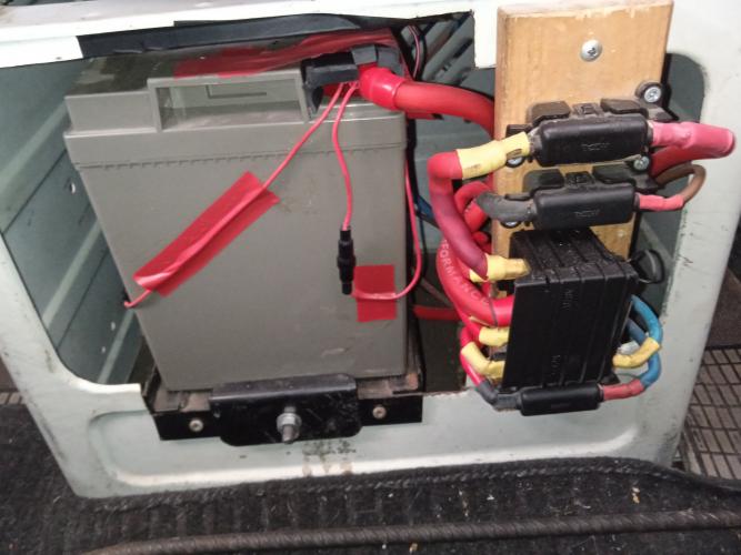

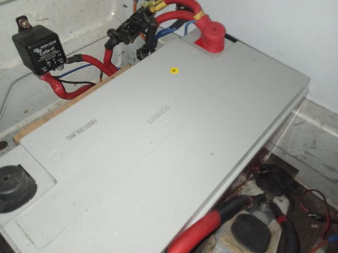

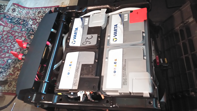

Ho da poco montato la seconda batterie sul camper dei miei figli
sui miei è 30 anni che le monto e sono indispensabili in inverno.
Ma seve almeno una coppia di staccabatterie e i fusibili ed
il diodo resistenza di Emme 48.
Poi i  4 morsetti di potenza vengono protetti da coperchio in plastica .
Montati pannelli da 300Wp- regolatore Mppt30A-
2° batteria e selettori-uscita per inverter da 50A-
diodoByPass di Emme48-marea di fusibili-
passacavo Cbe e canaline chiuse a tetto ma
apribili e sempre ispezionabili per controlli.

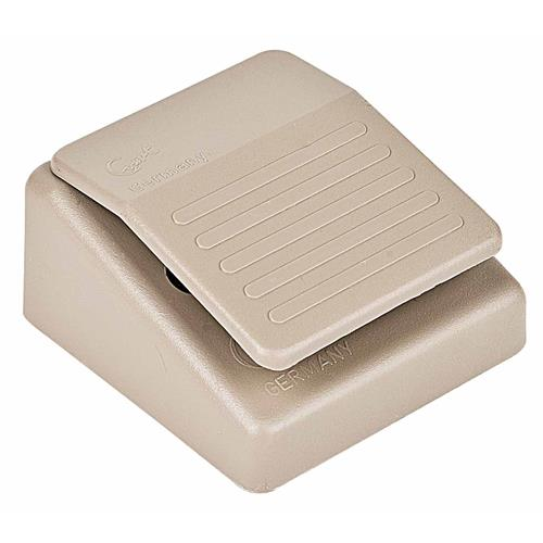

POI per risparmiare acqua potresti modificare impianto e montare il PEDALINO
Almeno oltre il 50% di autonomia in più ,  e scarichi molto più radi.
Questo per pompa a pressosteto.
Se pompa sommersa ancora più semplice
Basta mettere in serie il pedalino ai cavi del rubinetto.
Si apre il rubinetto e si comanda con il pedalino.
Si preserva il micro che lavora meno e se si rompe si
collegano i cavi come comando principale.

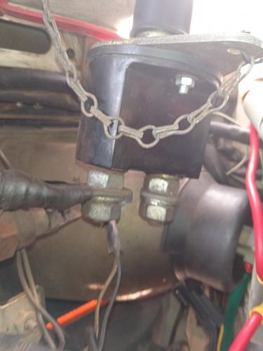

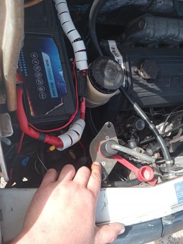

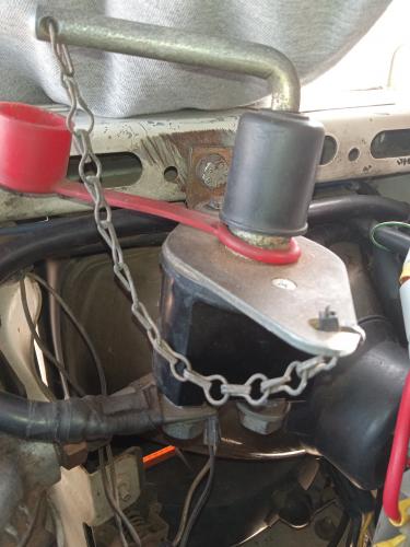

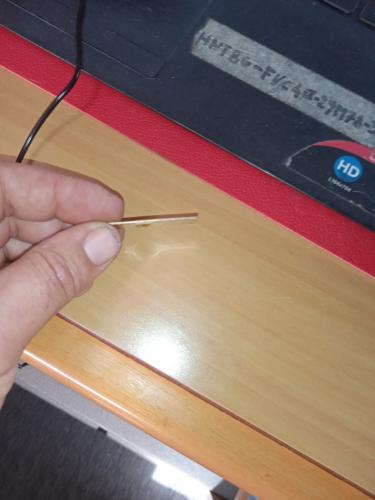

Aggiungo che ho trovato che molti staccabatterie (specialmente AliExpress economici) hanno una alta resistenza sad.
Con caduta di tensione di anche 0.05v tra prima e dopo con un carico da 5A.
Li ho aperti e c'è una lamina abbastanza sottile di metallo(NO RAME!) ...a fare il ponte..
Questo era dato per 500A per esempio.
inoltre la sede dove scorre il perno chebspinge giù il contatto è di plastica e in pochi usi si consuma e poi la piastrina non spinge più bene tra i 2 contatti surprise.
prezzo 3 euro subaliexpres e 10 in negozio.
Robaccia quindi attenzione.
Mentre questa bestiola , data per 1000A,trovata già nel camper(sicuramente ha quasi 20 anni) è tutta di metallo e all interno ha una piastra di rame piena spessa quasi 3mm.
E infatti costa oltre 50 euro.

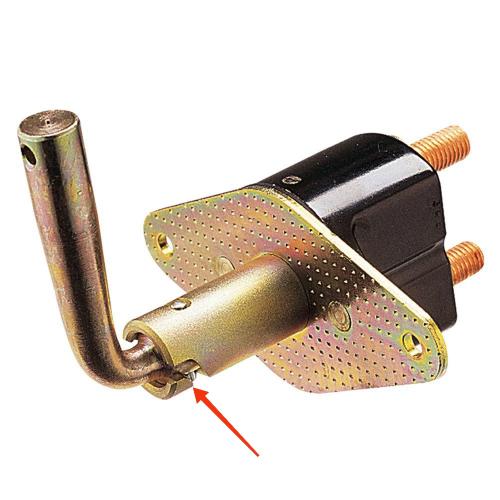

IMG_20220822_115005_1.jpgIMG_20220822_114927_1.jpgIMG_20220822_114921_1.jpgComunque su AliExpress c'è ne sono anche di buoni tutti in metallo.
Se il binario della freccia è di plastica, lo staccabatterie non è di buona qualità. E non dura molti usi con una buona connessione.

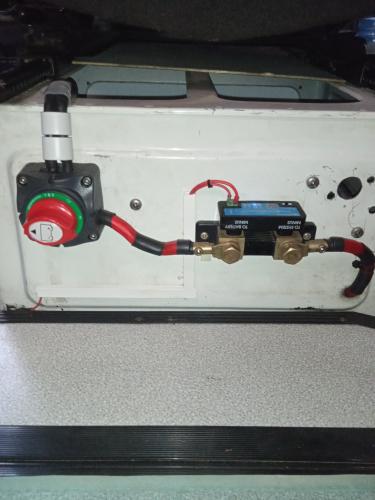

Lo shunt è semplicissimo da installare..va messo sul negativo generale delle batterie.
con le batterie da un lato e TUTTI I CARICATORI (230, alternatore,solare) e tutte le utenze dall' altro.
Ovviamente bisogna avere un impianto fatto con un solo negativo da batterie a telaio e tutti gli altri negativi (caricatori e utenze) presi tutti a telaio .
In questo modo è facilissimo.
Comunque se non ti serve, niente...ho solo esposto l unico modo Reale per sapere lo stato di carica preciso della batteria.

PS : anche il mio impianto era complicato..poi poco a poco l ho messo in ordine e adattato alle esigenze.(anche appuntando le modifiche sullo schema del manuale Arcacool)
Le batterie sono ognuna sotto un sedile cabina.
Tutte le utenze e il cb e pannello di controllo sono in cellula.
Eppure lo schunt l ho messo in modo accessibile .
Qui originariamente c era solo un cavo volante positivo da 6mmqangry che portava tutto , caricabatterie, utenze 12, alternatore etc...
Ho scorporato le linee con cavi di adeguata sezione e fusibili dedicati...
I negativi invece ora sono tutti al ferro e il collegamento al ferro parte dall altra batteria...
Quindi il percorso della corrente di ogni batteria è quasi uguale.

Avevo anche io lo stress delle tacche e ho risolto con un voltmetro molto semplice da installare. Ho due batterie varta in parallelo e quando il pannello e la 220 non lavorano i volt sono 12,8 con le utenze accese.
Per fare un esempio, in questa situazione,anche staccando il pannello QUALUNQUE lucina del pannello di controllo del camper direbbe 100%.
E lo direbbe anche molto prima!
Il mio da tacche piene con una batteria realmente a 60% ma sotto carica solaresad.
Ma in realtà non lo è.
È solo a 95%.
solo uno schunt da il soc reale ... tralalltro finché la corrente di carica della mia batteria da 110 non scende sotto 2A non è al 100%.
Qui si vede invece che mancano 5.5ah alla carica completa (molto lenta nel finale per forza) rispetto a quanto estratto stanotte.
Gli Ah immessi vengono compensati secondo le caratteristiche della batteria come fattore di efficienza di carica e fattore Peukert in scarica.
Le imprecisioni inevitabilmente accumulate ogni ciclo vengono azzerate con una sincronizzazione a ogni carica completa della batteria.
Allo stesso modo le tacche possono dare a tipo 80% una batteria al 100% con la TV e qualche luce accesi.
Un monitor batteria con schunt (e coefficienti di compensazione vari) di da la percentuale esatta anche con un carico da 50 amper e la tensione bassissima.
Questo del 100% non raggiunto mai è un problema di mezzi usati sempre in libera con un Solare insufficiente in cui ci si basa sulle tacche.
Il solare insufficiente non termina mai la fase di  assorbimento(tenere 14.5 v per un paio di ore almeno) specialmente con carichi accesi.
La batteria oscilla costantemente da sacrica a parzialmente carica...ma le tacche ogni volta che esce il sole danno 100%.
E questo accorcia la vita di qualsiasi batteria al piombo.
Infatti la parte di solfato di piombo (si forma in scarica) che un solare insufficiente non riconverte mai in pb e ossido di pb, nei mesi si solfata.
Ovvero i piccoli cristalli di solfato di piombo si aggregano in cristalli più grandi e che non vengono mai più riconvertiti durante la ricarica in acido solforico,piombo e ossido di piombo.
E la batteria perde man mano di capacità a causa delle ricariche perennemente parziali.
In questi casi va usato il cbe 230 con regolarità per garantire ricariche complete.
Questa sotto è la parte di carica (Assorbimento) che un Solare insufficiente (ad esempio 100 watt con uso di TV e telefoni) può non completare o addirittura raggiungere mai.
La fase in cui a tensione costante di 14.5v circa, la corrente diminuisce fino a meno del 2% della capacità.
Mentre in questo caso viene completata nonostante computer, frigo su inverter e ventilatore.
