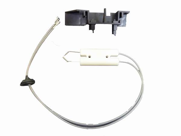

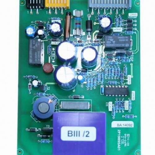

Inserito il 02/09/2018 alle: 08:46:57
Adesso finalmente il mio boiler funziona. Era semplicemente che la scheda si era staccatta dal connettore della candeletta di accensione. Sotto riporto la foto della scheda e del connettore:

Inserito il 02/09/2018 alle: 12:49:48
grandeeee quella accidentale disconnessione l'hai stanata tu o che per tè , quando si risolve è sempre una vincita wink

Inserito il 02/09/2018 alle: 13:08:04
In risposta al messaggio di ecostar del 02/09/2018 alle 12:49:48
grandeeee quella accidentale disconnessione l'hai stanata tu o che per tè , quando si risolve è sempre una vincita  ciao mario
Trovata da solo, in genere ci metto io mano al camper ma con il gas non mi fido, ma prima di portarlo in un centro di assistenza ho smontato la scheda per capire se si vedevano bruciature o altro.
