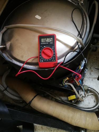

Buongiorno, stamattina o soffiato col compressore attraverso i tre fori esterni del boiler e nada , controllo se arrivava gas smontando il tubo , tutto ok , smonto elettrovalvola per dare una pulita col wd 40 ed un ulteriore soffiata rimonto tutto, fa il ticchettio del piezzo ma dopo esattamente 7 secondi va in blocco
piero686
piero686
24/05/2011 35
Inserito il 11/11/2018 alle: 12:05:23
15419342425642059625301890534716.jpgcosa potrei controllare prima di portarlo in assistenza?
il tuo è un problema di gas all'accensione e temo che dovrai pulire ugello + bruciatore ma ovviamente non potrai pulirli con aria compressa attraverso il terminale esterno , il seguito dell'intervento  penso sia intuibile , prima di smontare il boiler prova a soffiare aria molto calda a volontà sempre attraverso il terminale esterno
cosa alimenta quel tubo flessibile inox spiralato collegato al boiler ? , spero non sia l'alimentazione del gas

Inserito il 11/11/2018 alle: 21:01:23
È un tubo dell'acqua che passa sotto il boiler
ok perfetto , sai con l'amico gas alcuni ci giocano e vedendo quel flessibile mi ero un po preoccupato ma se alimenta acqua nessun problema e vai tranquillo

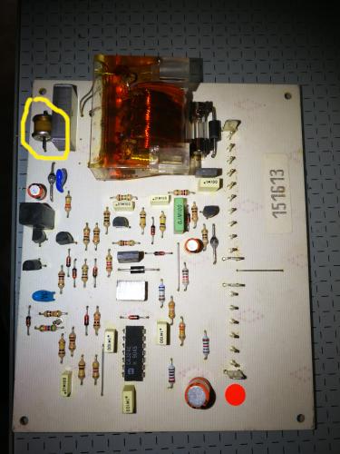

Salve a tutti so che sono passati un po di anni , ma anche io ho simili problemi con il mio boiler a gas truma b10 , il mio ha la regolazione a potenziometro da 30 a 90 gradi . Dando il comando di accensione faceva il ticchettio del piezo si accendeva la fiamma e dopo circa 7 secondi inesorabilmente si accende la spia rossa , l' elettrovalvola interviene e si spegne la fiamma .
  Parlavo al passato perchè oggi dopo varie prove non fa neanche piu la scintilla il piezo, e dato che avevo dissaldato proprio il componente cerchiato in alto a sinistra che poi e' quello che quando scoccava la scintilla si vedeva come accendersi al ritmo della stessa scintilla , mi chiedo se tutto il mio problema possa essere proprio quel componente?
  Da quello che ho capito in accensione questo comnponente insieme al trafo serve per far scoccare il piezo , mentre ad accensione avvenuta lo stesso componente tramite la candeletta di accensione dovrebbe fungere da rivelatore di fiamma. Mi sembra un diodo in alta tensione , ma non saprei con cosa sostituirlo , qualche anima pia sa qualcosa in merito?
