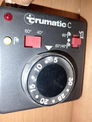

Ho un problema con trumatic C, accendo l'impianto con il termostato, lei parte prima piano e più forte come sempre, poi sembra arrivi alla temperatura impostata e cala il flusso di aria, se provo ad alzare il termostato lei resta al flusso minomo di aria. Sembra quasi rilevi una temperatura inesatta. Potrebbe essere il termostato? È il termostato che gestisce con una sonda interna?

Tutte le truma combi gestiscono la temperatura tramite sonda ambiente NTC e potenziometro che tu definisci termostato ma si tratta di un potenziometro graduato o numerato , solitamente un errore sulla temperatura rilevata è causato dalla sonda ambiente NTC posizionata in un punto non idoneo oppure sonda starata , la combi di quale versione e annata si tratta ?

Il camper è dell'anno 2001

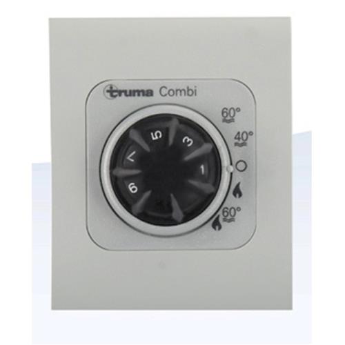

Camper del 2001 ma sicuramente versione 2000 inizio 2001 per il motivo che nel 2001 quella stufa o meglio quel comando è stato sostituito con la versione successiva , comunque il sistema di rilevamento temperatura ambeinte non cambia , cambia solo che la sonda temperatura a differenza delle versioni successive la tua è saldata sulla schedina all'interno del comando , cambia anche la monopola e interruttori , la tua è con manopola graduata e quelle successive era numerata
Quello raffigurato è il comando successivo al tuo
Nel tuo caso e per quel che lamenti potrebbe essere che il comando sia applicato sulla parete dell'armadio e all'interno dell'armadio parte bassa è posizionata la stufa quindi la sonda ambiente essendo all'interno del comando sente quel calore falsando di qualche grado la temperatura ambiente reale
