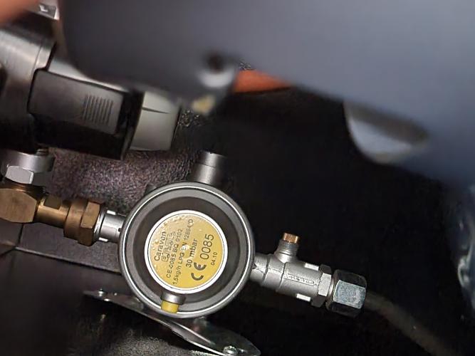

Buonasera, posseggo un Laika Ecovip 1 Classic del 2011, in questi giorni ho provato ad accendere la stufa (Truma Combi 6000) mi sono accorto che dopo un pó che funziona, circa 1/2 minuti si spegne tutto il Gas del camper, e sono costretto ad uscire a riarmare manualmente il riduttore montato nel vano bombole, come da foto allegata.
Avete idea di cosa potrebbe essere?

Riarmare il riduttore?...non è che devi riarmare la valvola di sicurezza?

Credo sia scaduto ma forse potrebbe avere portata insufficiente

Ma la bombola è nuova, con i fornelli e frigo funziona, solo quando accendo stufa blocca.
cosa potrei installare di simile eventuamente?

ti chiedo se prima del dispositivo  secumotion  che vedo raffigurato c'è uno scambiatore bombola , mi pare di intravedere il duoconfort , lo chiedo solo per darti risposte mirate , comunque quando parte la stufa combi il secumotioni si disarma di suo e devi riarmarlo ma successivamente si disarma ancora direi che lo stesso secumotion debba essere sostituito con un nuovo dispositivo tipo monocontrol o duocontrol completi dei loro tubi flessibili con valvola di blocco gas

Installato nuovo Duocontrol, il problema sí è risolto con 220 € e 4 viti autoforanti.
Grazie dei consigli.
P.S il vecchio Duocontrol era pieno d'olio

Ok perfetto però il vecchio dispositivo non era il duocontrol ma il secumotion , non a caso avevo chiesto se c'era installato anche uno scambiatore bombole duoconfort

Si, mi correggo, c'era installato il duoconfort con il secumotion che non potendolo sostituire, avrei dovuto mettere un regolatore classico, ma a questo punto avrei perso la possibilità di viaggiare con gas aperto. A questo punto mi hanno consigliato la sostituzione copleta del sistema con un Truma DuoControl.
