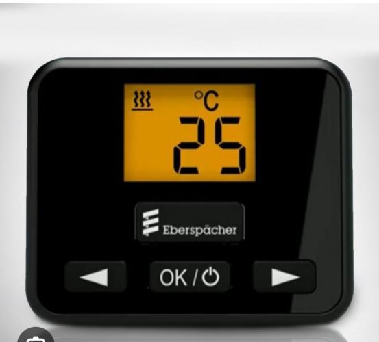

Ciao e grazie per la risposta! Il tubo di aspirazione del bruciatore era messo contro marcia sotto il telaio,avevo provato a spostarlo in diverse posizioni per vedere se cambiava qualcosa. All'interno l'aspirazione è nella panca con una bella griglia da 25 x 25.  Il termostato dovrebbe essere direttamente sul riscaldatore,non ci sono sonde esterne al bruciatore tranne il suo comando originale ,acceso,spento e più gradi,meno gradi

IMG_20250105_180804(1).jpgquesto è il comando del riscaldatore
