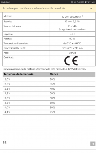

Ciao, possiedo un aspirapolvere che al suo interno contiene una batteria al piombo ricaricabile sia con la corrente continua a 12v della presa del camper, sia con la corrente alternata attraverso un trasformatore in dotazione.
Il mio problema è che, attraverso la tensione disponibile nel camper, non è possibile ricaricare completamente la batteria dell'aspirapolvere, come si evince dalla scheda tecnica:
Forse ho una possibilità di risolvere, ma prima di fare esplodere la batteria vorrei chiedere un' opinione a chi magari ha una certa dimestichezza con l'elettrotecnica.
L'alimentatore/trasformatore in dotazione, con input 220v  AC, presenta un output di ben 18v DC con 0,33A di intensità di corrente.
Se io nel camper utilizzassi uno step up regolabile, che da 12v DC mi portasse la tensione a 15,16,17,18v DC con 6A di massima intensità di corrente in output,
potrei ottenere le stesse prestazioni dell'alimentatore/trasformatore fornito in dotazione?
In teoria, so che dovrebbero passare solo gli A richiesti dalla batteria. Però non vorrei rischiare che arrivino i 6A totali generando un' esplosione.
Grazie a chi vorrà darmi un consiglio.

Molti oggetti che si caricano sia da alimentatore 220 che da cavo accendino, se li devi caricare da cavo accendino lo colleghi quando viaggi e quindi l alternatore provvede a una tensione elevata che lo carica bene.
Da fermo invece è una ricarica parziale, e se la vuoi completa o aspetti quando sei collegato a 220 o se hai un inverter usi quello, tanto l assorbimento è così piccolo che non ci sono problemi.
Puoi sempre costruirti uno step up dedicato, ma secondo me non ne vale la pena.

Si puoi usare uno step-up magari tarato a max 14 V. La batteria quando carica tende automaticamente a non richiedere più corrente per cui tende a zero. Puoi cercarne uno più piccolo come corrente (0.5 A sono più che sufficienti) senza contare che se scarica la batteria tende ad assorbire più corrente possibile dalla fonte di alimentazione.

Strano che sia una batteria al piombo da 12V e venga ricaricata con 18V, e' piu' un valore da NiCd o NiMH.
Comunque uno step-up da 6A secondo me e' troppo, soprattutto con la batteria da 2.6Ah scarica.
Su alcuni step-up si puo' regolare anche il valore max della corrente con un altro trimmer.
Sarebbe l'ideale perche' potresti impostarlo sul valore di corrente del suo caricabatterie originale.

Si si, raramente mi connetto alla 220v se devo usare la stampante quando mi trovo in qualche cantiere.
Per il resto, con le poche cose che uso, è sufficiente il normale impianto con un buon step up (è uno strumento che eleva la tensione di qualche volt) un modulo fv.
Di elettrotecnica ho conoscenze teoriche, ma sulla pratica sono praticamente a zero.

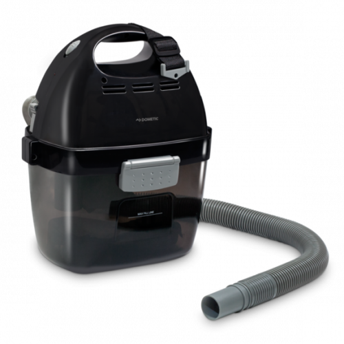

Ma giusto per capirsi, l'aspirapolvere è un waeco/dometic

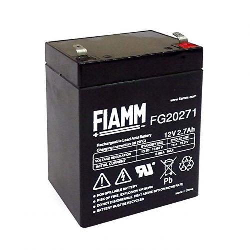

La batteria è a piombo acido, simile a questa

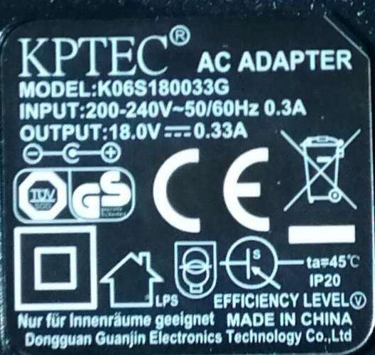

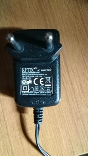

E questo è il trasformatore fornito (anche a me stupiscono i 18v di tensione)

Quindi esiste un trimmer che fatto funzionare con lo step-up  taglierebbe l'intensità da 6A fino ai 0.33A che mi servirebbero?
Dunque, il rischio che possano arrivare i 6A alla batteria è reale e non solamente un mio timore infondato?

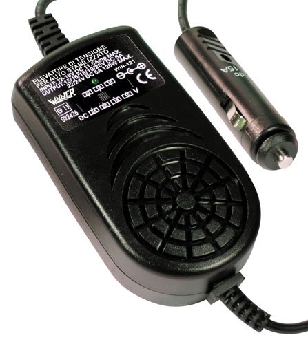

Questo è simile allo step-up che ho

Anche a me i 18V del suo caricatore mi sembrano troppi, ma soprattutto sarebbero troppi i 6 A dello step up specie in condizioni di batteria scarica.

A questo punto credo ci sia un regolatore di carica dentro l'aspirapolvere, un po' come e' per i telefoni, perchè se andassero 18V su quella batteria, anche se a basso amperaggio, dopo un po' e' da buttare perchè si gonfia.
Quello che hai messo in foto e' uno step-up che di solito si usa per notebook e netbook, ed in genere non hanno la regolazione di corrente.
Come dicevo, ci sono buone probabilita' che tutta la regolazione di carica sia integrata nell'aspirapolvere, per cui la corrente max di carica la decide lui indipendentemente se quello che c'e' fuori ne puo' dare di piu', ma non e' facile saperlo.

L'aspirapolvere è questo dometic power vac 100
progetto vecchio dei tempi della Waeco ma acquistato di recente.

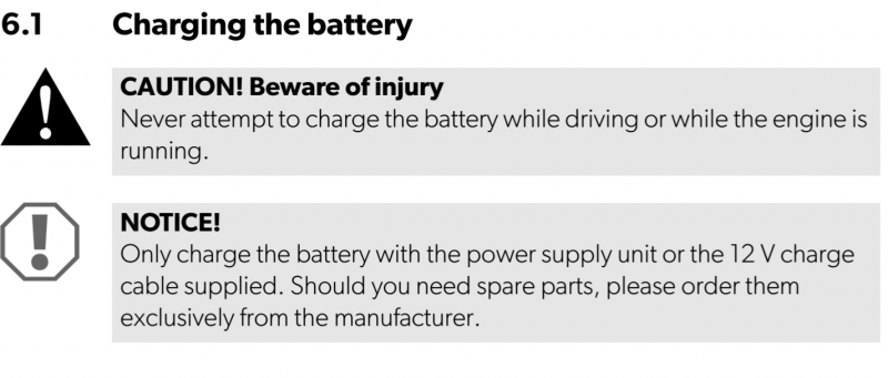

Non riesco a darmi delle spiegazioni.  L'aspirapolvere è questo dometic power vac 100 progetto vecchio dei tempi della Waeco ma acquistato di recente. Come giustamente consiglia Anasta, c'è la spina 12v per accendisigari
fornita con l'apparecchio e può essere il compromesso del quale accontentarmi, come ho fatto finora. Però mi piacerebbe sfruttare appieno le attrezzature che ho. E magari invece, usare lo step-up a 15v? Però il massimo amperaggio potenziale sarebbe sempre di 6A...
E' uno dei migliori aspirapolvere da camper, prima era marcato Waeco, poi cambiato in Dometic.
Secondo me l avviso parla di "Beware of Injury" che secondo me è un avviso per evntuali danni alla persona (e non all aspirapolvere) che potrebbero capitare in un auto caricandolo in viaggio per esempio se in frenata arriva in testa a qualcuno o se si arrotola il filo nei comandi. Secondo me l avviso ha quell intento e non un avviso di possibili danni all apparecchio. Ormai gli avvisi sono sempre piu stupidi per pararsi il qulo da eventuali cause.

che potrebbero capitare in un auto caricandolo in viaggio per esempio se in frenata arriva in testa a qualcuno o se si arrotola il filo nei comandi. Secondo me l avviso ha quell intento e non un avviso di possibili danni all apparecchio. Ormai gli avvisi sono sempre piu stupidi per pararsi il qulo da eventuali cause. Se comperi un martello sicuro che ci sarà scritto di non picchiarselo forte in fronte
Potrebbe essere, ho dato peso a quell'avviso perché in uno dei manuali della centralina oppure del frigo, non ricordo, viene sconsigliato di utilizzare la corrente elettrica erogata a bordo dei traghetti per via di possibili sbalzi di tensione dannosi e pericolosi.
Ma di fatto, dal momento che dalla presa 12v carico sempre tablet e quant'altro, non me lo spiego. Sicuramente, è come per la storia del martello.
