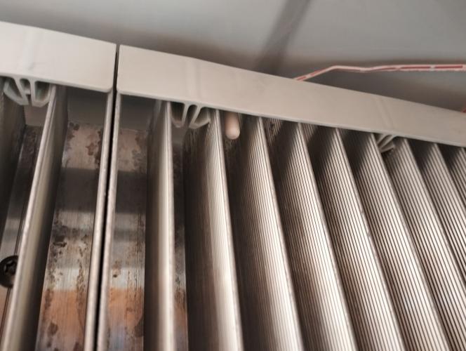

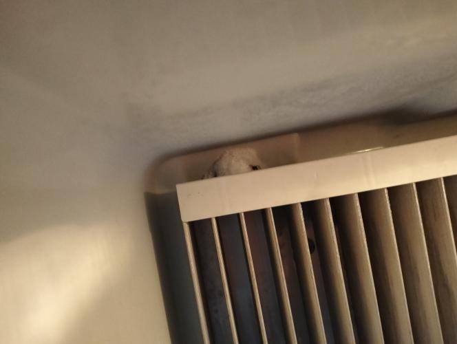

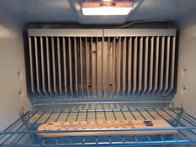

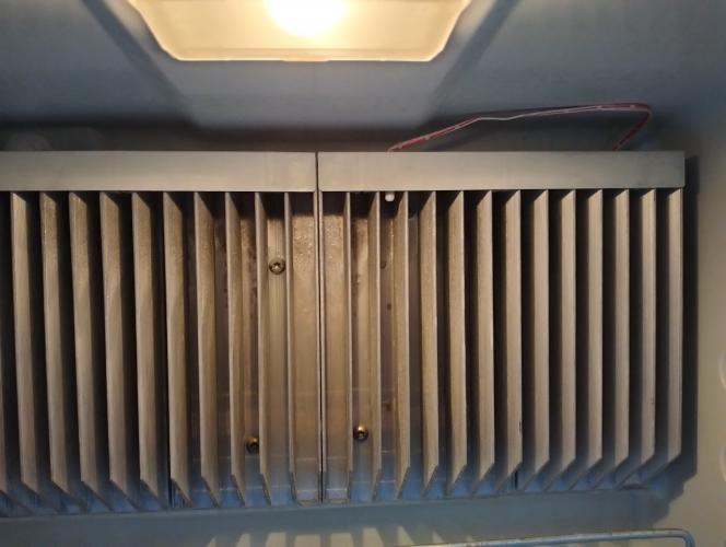

Ciao Mario, ti ho allegato le foto. In alto a sinistra formazione di ghiaccio. Ti confermo che non stacca mai. Oggi peggiore prestazione 6 gradi dentro il frigo con 29 gradi e camper esposto completamente al sole dalla mattina. Come dici che posso procedere per risolvere il problema che non stacca. Grazie

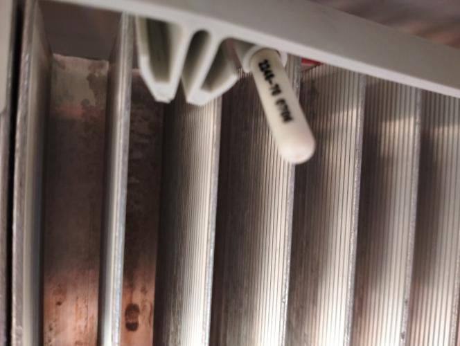

Sulle alette dell'evaporatore non vedo il sensore temperatura a meno che sia quello che intravedo posizionato a circa metà evaporatore alettato parte alta , dammi conferma
con 29 gradi ambiente nel reparo frgo dovrebbero esserci 6-7 gradi quindi 6 gradi che hai misurato andrebbero bene , in tutti i casi quando la temperatura interna al frigo raggiunge 3-4 gradi e temperatura impostata su massimo freddo  la fiammella deve spegnersi , controlla bene dove è stata posizionata o dove sia finita la sonda temperatura
preciso che il delta termico del reparto frigo è di circa 22-23 gradi e quello è fisso , praticamente dalla temperatura ambiente del momento dovrai sempre detrarre quei 22-23 gradi
- temperatura ambiente 30 gradi = temperatura frigo 7-8 gradi
- temperatura ambiente 20 gradi = temperatura frigo mai inferiore di 3 gradi per intervento termostato qualunque sia la sua impostazione

Sulle alette dell'evaporatore non vedo il sensore temperatura a meno che sia quello che intravedo posizionato a circa metà evaporatore alettato parte alta , dammi conferma   con 29 gradi ambiente nel reparo frgo dovrebbero
esserci 6-7 gradi quindi 6 gradi che hai misurato andrebbero bene , in tutti i casi quando la temperatura interna al frigo raggiunge 3-4 gradi e temperatura impostata su massimo freddo  la fiammella deve spegnersi , controlla bene dove è stata posizionata o dove sia finita la sonda temperatura preciso che il delta termico del reparto frigo è di circa 22-23 gradi e quello è fisso , praticamente dalla temperatura ambiente del momento dovrai sempre detrarre quei 22-23 gradi  - temperatura ambiente 30 gradi = temperatura frigo 7-8 gradi  - temperatura ambiente 20 gradi = temperatura frigo mai inferiore di 3 gradi per intervento termostato qualunque sia la sua impostazione
Ciao Mario, ma quel filo bianco che si vede nella foto non è il sensore della temperatura? Cosa dovrei vedere? Grazie
Adria Matrix Axess 670 SL - 2025 - Citroen Jumper 2.2 HDi 165cv
11/01/2007 37506
Inserito il 04/08/2025 alle: 15:03:09
In risposta al messaggio di AntoAdriaHR del 04/08/2025 alle 14:03:06

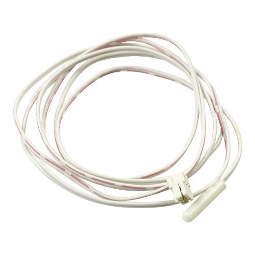

Quel filo bianco deve essere collegato al sensore temperatura , vedo solo il filo ma non il sensore che deve essere a contatto con le lamelle
quella nell'immagine è la sonda temeratura completa

Quel filo bianco deve essere collegato al sensore temperatura , vedo solo il filo ma non il sensore che deve essere a contatto con le lamelle  quella nell'immagine è la sonda temeratura completa
Mario secondo me quel "pispolo bianco" che si intravede in alto fra la terza e quarta lamella del blocco di destra è il terminale della sonda

In risposta al messaggio di PDR del 04/08/2025 alle 15:12:49
Mario secondo me quel pispolo bianco che si intravede in alto fra la terza e quarta lamella del blocco di destra è il terminale della sonda
Anche secondo me. Ma dov'è collegato il terminale della sonda?
Ingrandendo l'imagine effettivamente pare che quello sia il terminale dela sonda ma non visualizzandolo bene avrei qualche dubbio sulla sua corretta posizione e sporgenza

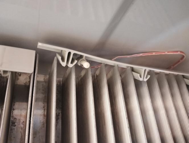

In risposta al messaggio di AntoAdriaHR del 05/08/2025 alle 17:47:20
Ok perfetto , ora visualizzandolo bene ho la certezza sul sensore temperatura tra le lamelle , in questo periodo ritorna il caldo e difficilmente la temperatura nel reparto frigo andrà sotto zero ma più avanti quando le temperature ambiente diminuiranno parecchio temo he il problema lo avrai e se così fosse dovrai far controllare il corretto funzionamento della sonda e potenziometro temperatura

In risposta al messaggio di ecostar del 05/08/2025 alle 19:25:42
Ciao Mario, ti ho fatto tutte le foto per capire meglio ma vedo anche l'alloggiamento sonda quindi penso sia corretto. La verifica del potenziamento e sonda in qualche modo posso farlo da solo oppure devo rivolgermi ad un centro dometic? Grazie

In risposta al messaggio di AntoAdriaHR del 05/08/2025 alle 20:33:46
Confermo che la posizione del sensore è corretta , per il controllo della sonda e potenziometro temperatura dovrai rivolgerti presso un centro assistenza abilitato e autorizzato Domeic , ci sono dei valori di intervento sonda che bisogna conoscere e purtroppo io non li conossco , quel che puoi fare tu è estrarre la sonda poi in qualche modo fissarla con una clips in contatto diretto con una aletta ma è una prova empirica solo per vedere come reagisce
