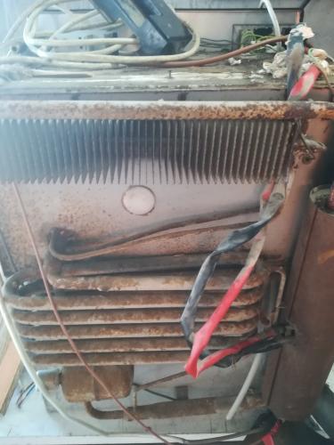

Buongiorno, ho un problema, ho attaccato il frigo alla 220 per provarlo e ho riscontrato un problema, mettendo la mano all' interno sulla resistenza che fredda sento una dispersione di corrente, da cosa può dipendere?
Ancora non l'ho provato a 12 V e a gas

Scusa, intendevo che ho messo la mano all' interno del frigo sopra il corpo in alluminio tipo radiatore, la parte che deve diventare fredda, e sento una piccola corrente

la corrente la senti solo sull'evaporatore interno al frigo oppure la senti anche se toccci altre parti metalliche tipo il condensatore posteriore ? , il condensatore sono quei tubi neri che vedi dal retro frigo , l'evaboratore è il dissipatore interno al frigo con alette in alluminio

Il frigo penso che sia ridotto male, è tutto arrugginito e non ci sono più parti nere.
comunque sento la corrente solo sull evaporatore.
La resistenza 220 secondo me è buona, con il tester in continuità  ho provato i due cavi tra loro tutto ok sono isolati, e verso terra uguale.
Mente la resistenza a 12v se provo con i puntali tra i due cavetti mi dà corto.

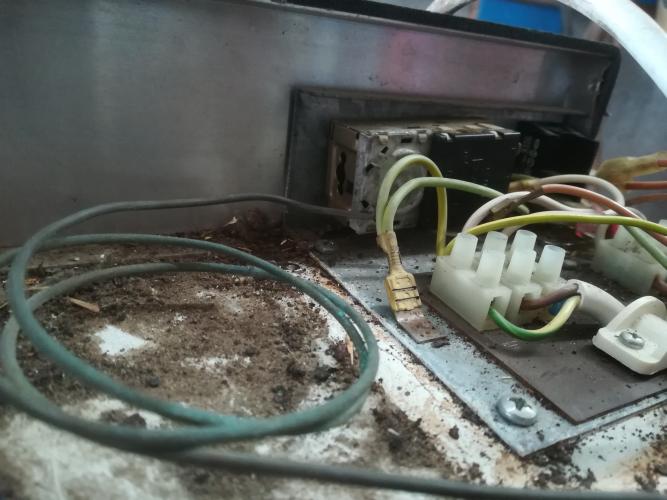

Volevo sapere questa specie di spirale che dovreppe entrare nell' evaporatore, cosa è? Ed è normale che con i puntali del tester non è isolata verso terra? Ma se metto un puntale sul morsetto di terra e uno sulla spirale mi dà continuità!

quel piccolo tubicino avvolto e quello della sonda  termostato che funziona solo quando il frigo è selezionato sulla fonte  230V e termina appunto dietro l'evaporatore ma con la corrente non c'entra nulla , se la resistenza 12V non da continuità è interrotta e devi sostituirla
mi sembra strano che senti corrente solo toccando l'evaporatone e non toccando anche i tubi del condensatore , non vorrei che sia una tua sensazione , comunque se riesci colegaci una bombola e fallo funzionare a gas per almeno 10 ore sperando funzioni , se con il gas non funziona vai di resistenza 230V sperando che almeno quella funzioni

Luca , in quelle condizioni tutto potrebbe essere , parte di quel frigo oltre che ruggine credo sia anche moto umida ma se in qualche modo riesce a farlo partire con il calore e un po di tempo magari quella presunta dispersione svanisce , quel che mi suona stonato e che la sente  solo sull'evaporatore e in quella zona la dietro non c'è nessun componente elettrico ma solo la sonda termica non elettrica e un po di pasta conduttrice a contatto tra evaporatore e condensatore sicuramente secca , se ci fosse una dispersione la sentirebbe su tutte le parti metalliche a contatto con il condensatore , io non sono uomo elettrico e lascio il pallino a chi l'elettricità e sue dispersioni le conosce di professione

la sonda termostatica di quel frigo non è elettrica ma meccanica quindi nessuna massa a terra , la massa a terra è sulla resistenza 230V e altre connessioni lato 230V , la resistenza 12V o funziona o non funziona , se non funziona potrebbe essere interrotta e dalla misura di continuità non puoi sbagliare ,00,3 ohm per mè non è interrotta ma ascolta anche altre campane

Si 0.03 é in corto dovrebbe essere circa 11.5 ohm se fosse da 140W. Mario non capisco il termostato o sonda termica a cosa serve, dici che é meccanica... o ferma il gas oppure scollega la resistenza quando il frigo è in temperatura.. la dispersione dovrebbe sentirla anche dietro il circuito dell'ammoniaca è unico e la piastra interna potrebbe toccare il tubo che ha dietro..

Può darsi che la dispersione sui tubi dietro non ci ho fatto caso, domani farò la prova. Se la sonda meccanica non è elettrica e non è a massa c'è qualcosa che non va, forse sul termostato?
Se io metto i puntali del tester uno sul morsetto dove sono le masse e l altro sulla sonda ho continuità, mi suona il tester in modalità beep.
Tutto a motore spento.
Che sia il termostato che disperde sulla sonda e quindi sull evaporatore?

Ciao, il tubicino metallico del termostato è a massa, ovviamente il tester suona, i contatti del termostato sono azionati dalla dilatazione del gas che si trova all'interno del tubicino, stai attento a non piegarlo o romperlo, il tubicino nel suo percorso verso i contatti sicuramente tocca la carcassa del frigo ed è del tutto normale, la dispersione la senti sull'evaporatore, forse, perche è il punto piu'umido, cerca di far funzionare il frigo, la dispersione la vedi dopo e forse sparisce. Un saluto Enzo PS la resistenza a 12 V sul frigo in questione dovrebbe essere intorno ai 10 ohm. Un saluto Enzo
