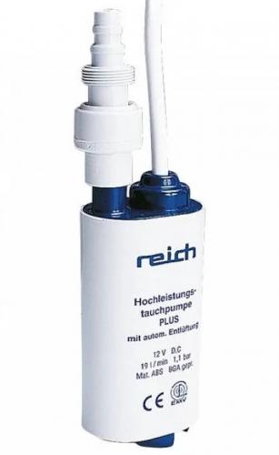

tranquillo ricordati che sulla pompa ad immersione c'è una valvola di non ritorno con il tubo che manda l acqua in circuito
.Se non c'è strano
Se c'è stacca il tubo e sofia dentro al tubo verso la pompa e  non deve passare l aria ,
se passa la valvola non funziona
La valvilla è un cilindretto di solito incastrata sulla pompa Vedi foto in altro tread in ""Cellula ""

17640582235456098185447527888208.jpgse
il cilondro bianco innestato sulla pompa ad immersione Dotazione originale Hymer
E grazie all esistenza ed al suo funzionamento che l impianto fimane in pressione con pompa ferma d fibinetti chiusi

Potresti  spiegare cosa c'entra la valvola ritegno sulla pompa immersione con la frostcontrol e con il problema specificato dall'autore di questo 3D ?
