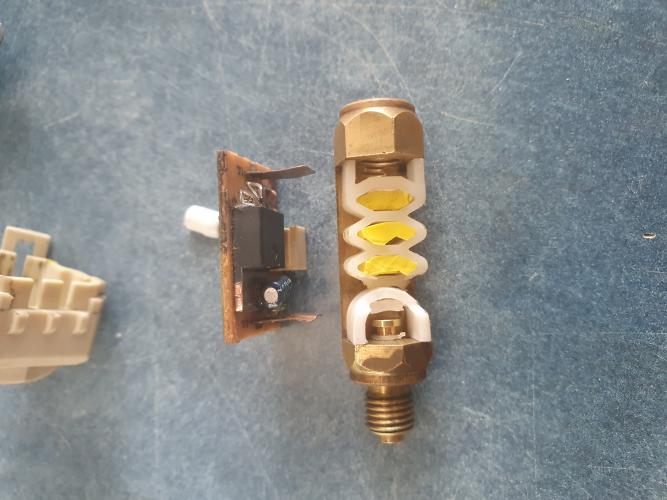

come da titolo, da una settimana circa sto avendo problemi col mio frigo trivalente ELECTROLUX RM4505 (quello con AES automatic energy selector). In sostanza il frigo parte al primo click del piezoelettrico, dopo qualche secondo si sente il rumore dell'elettrovalvola che stacca il gas e ricomincia il piezoelettrico a dare elettricità inutilmente fino a che non va in errore. Avevo già avuto lo stesso problema mesi fa e avevo risolto cambiando termocoppia e elettrovalvola. Quando ha ricominciato a fare i capricci ho smontato il termoadattatore e dentro, una parte della molletta di plastica si era disintegrata. Ho risolto sostituendo la parte disintegrata con un passacavo di quelli in pvc bianchi tagliati e rimodellati a dovere. Il frigo ha ricominciato a funzionare per un paio di giorni fino ad oggi che non vuol più sapere di ripartire. Tutti i check che ho fatto, termocoppia, termoadattatore e elettrovalvola son tutte nozioni apprese qui su questo forum e sembrava che avessi tutto chiaro ma a quanto pare no. C'é un anima pia che se ne intende più di me che riesce a darmi una mano? Sono in libera e rimanere senza frigo 12h dopo aver fatto le provviste é una bella noia ...vi prego non fatemi buttare altro cibooo

Ciao  se vuoi ho.il.file per stampare la.molla interna  al termoadattatore.  Ti scrivo  in privato
Ciao grazie mille, gentilissimo, possibile sia solo quello quindi oltre quello sapresti dirmi quale sarebbe il serraggio corretto del termoadattatore? Le linguette al suo interno come dovrebbero stare in rapporto ai restanti componenti?
ti allego foto dell'accrocco che ho fatto 17878477593771709874073174291671.jpg
