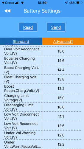

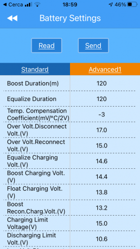

vi posto la configurazione attuale del regolatore, se qualcuno ha dei suggerimenti di modifiche da attuare per la nuova configurazione in serie che farò Sabato sono ben accetti.

Cambiare le impostazioni del regolatore per il motivo serie/parallelo non c'entra niente... Io facevo riferimento ai 15 V letti dal logger ed infatti si legge dalle impostazioni 15 V "charging limit voltage"; per me questa è alta. Se hai delle AGM al massimo va a 14,7-14,9 V oppure 14,4-14,6 V con le piombo acido libero.
