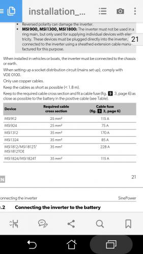

Vedi se c'è il tuo modello ?
Grazie ma il mio e' piuttosto vecchio (2007) non e' nell'elenco.
Per Alva,  sono riuscito dopo un po' di ricerche a trovare il manuale dell' inverter che non avevo piu' , in effetti nelle istruzioni la Waeco dice di mettere un fusibile da 100A.

Vedi quale il più vicino a quello tuo ...
