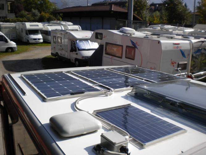

Sul mio mezzo ne ho montati tre, da 100 Watt l'uno, ma NON con l'alveolare.
Ho incollato al pannello un profilo in alluminio di, non ricordo bene se 1,5 cm. o 2 cm. di altezza, quindi sotto al pannello l'aria circola bene e lo raffredda.
Li ho montati a fine estate, devono  essere ancora testati seriamente..., però fino adesso nessun problema, oltretutto pensa al peso di un pannello flessibile, due Kg. contro quasi dieci Kg.  di quelli tradizionali.
Bisogna dire che non sono molti anni che vengono commercializzati e quindi non conosciamo la resa nel tempo.

Ho fatto così.

Non devi costruire nessun telaio di alluminio, acquisti in ferramenta dei profili ad U e li imbulloni e incolli alle asole dei pannelli flessibili.
Se guardi la foto che ho messo, non si vede benissimo perchè fatta da dietro, davanti ai pannelli ho incollato un piccolo spoiler di alluminio per tutta la larghezza dei pannelli.
Per farla breve, ho utilizzato dei pannelli flessibili che pesano moto meno, 2,2 Kg. per essere preciso, di uno tradizionale, che pesa 10 Kg (a 6 Kg. non ne ho mai visti...) con tre pannelli ho un peso inferiore di un pannello tradizionale e per non avere problemi li ho montati come se fossero rigidi.
Poi ognuno fa le scelte che ritiene più consone.
