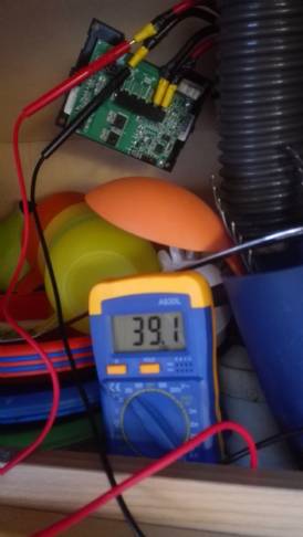

Ho un Ecovip2 del 94.
Ho due batterie servizi AGM in parallelo e batteria motore con parallelatore.
Ho un pannello solare con regolatore di carica CBE PRS 300; oggi alle 17:30, in entrata mi dava 40A
Ad un certo punto ho sentito un ronzio dal regolatore e dopo un pò non ho avuto più corrente.
Se attacco la 220V si accendono le luci e il frigo, ma non le prese 12v.
Se scollego e collego di nuovo il regolatore dopo un pò si spegne tutto di nuovo.
Il pannello ha sempre lavorato tranquilllamente e l'unica cosa che ho cambiato  stata una batteria AGM.
Secondo voi cosa può essere?

40 A alle 17.30?
Non so che impianto hai ma direi che è un dato abbastanza improbabile. A meno che tu non abbia l'impianto da camper più potente di tutta Europa, ma probabilmente a quel punto non saresti qui a chiedere informazioni.

Tra l'altro il PSR 300 ha una potenza massima ammessa di 300W, che tradotto in corrente sono meno di 15A
