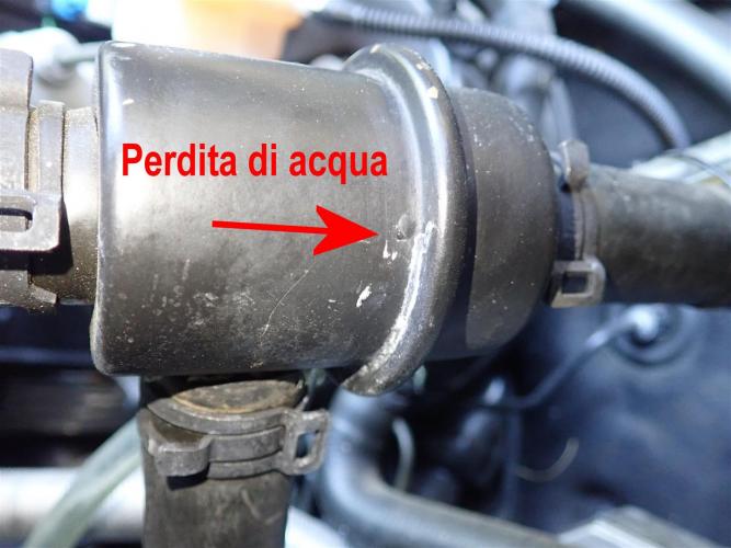

Ieri vado alla Mercedes a regolare la altezza dei fari che dopo montati i soffietti, erano bassi, e mentre ero li che parlavo con il meccanico che lavorava ho notato il liquido raffreddamento un po basso, un dito sotto al massimo, quando ero sicuro che un mese fa era perfetto.
Poi guardando in giro ho visto del bianco sotto al termostato ( o meglio valvola termostatica) del Thermotop.
Oggi, con acqua e spazzolino da denti ho tolto bene tutto il bianco e poi ascugato bene con aria compressa e quindi acceso il Thermotop. Dopo un po ho visto sul termostato una microscopica gocciolina in corrispondenza di una bolla nella vernice del termostato. Veramente piccolissima, ma con il tempo...
Strano perchè sembrerebbe corrosione da dentro, ma il termostato è di ottone verniciato e quindi non pensavo che l ottone si corrodesse. Forse un poro fino di fabbrica che finora era stagnato dalla vernice?
Ora ho fasciato bene con alcuni giri di nastro autoagglomerante gommoso ma sicuramente dovrò sostituire il termostato.

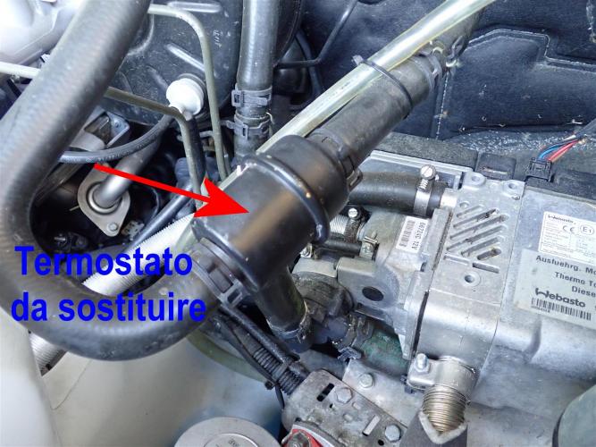

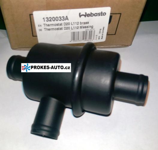

Un paio di foto del guasto:

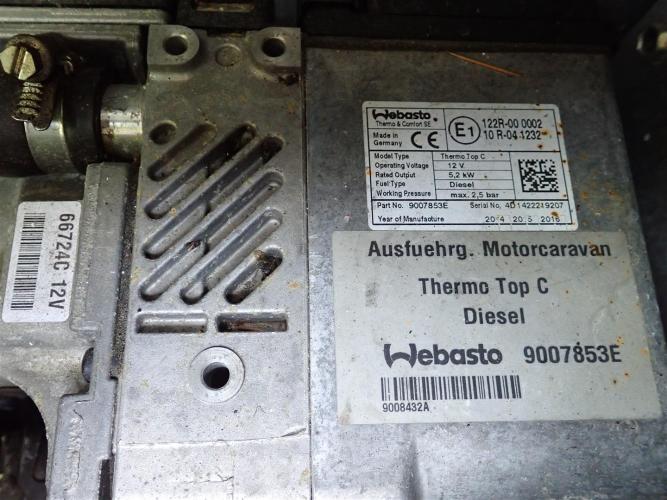

e questo è il Thermotop:

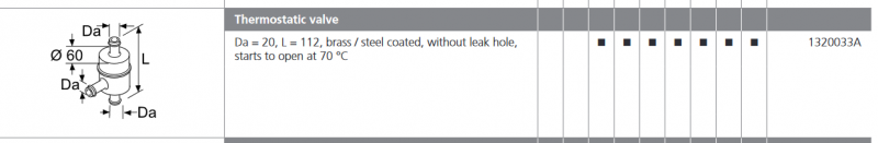

ho cercato un po in rete se trovavo almeno dei codici del pezzo da sostituire e avrei trovato questo:

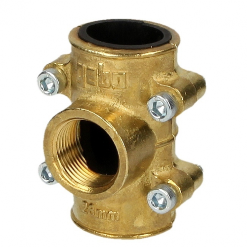

e questo:
a me sembra proprio il pezzo che serve a me e le dimensioni corrispondono, quindi penso che quello sia il codice con cui ordinarlo.
Mi sembra di avere visto in rete dei prezzi del termostato da 150 euro in su, mi sembbra una follia, spero che alla fine costi meno.
Consigli, conferme o smentite da chi è esperto di Webasto, e principalmente penso a Enzo44 winksmiley

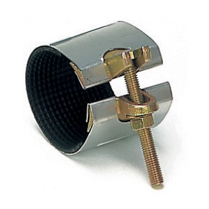

Mi era anche venuta un idea forse malsana, smontarlo, grattare e pulire bene la vernice,  saldare a stagno il foro (l ottone si dovrebbe stagnare?) e poi riverniciare e rimontare.
Penso che se uso dei legnettii e delle grip per schiacciare i tubi di gomma dovrei riuscire a evitare perdita di liquido di raffreddamento?
Penso però che per stagnare lo dovrei scaldare molto bene la zona con una fiamma a gas (anche se una di quelle piccole molto concentrata) e non vorrei che si potesse danneggiare il meccanismo interno che non so se abbia delle perti di gomma o sia tutto metallico.

Inserito il 10/06/2019 alle: 10:56:20
Vai tranquillo con la riprarazione con impasto bicomponente, noi lo abbiamo usato per riparare un coperchio frizione di una moto dopo una caduta giù per lo stelvio...
Il problema più grande è stato pulire bene la zona da riparare in quanto essendo in bagno d'olio doveva essere priva di tracce di unto.
Ha retto perfettamente per mesi, ma credo che se non avesse sostituito il pezzo sarebbe a posto ancora adesso.
24/01/2008 10512
Inserito il 10/06/2019 alle: 11:20:18
In risposta al messaggio di IZ4DJI del 09/06/2019 alle 23:10:58
Chiederò, non so nulla di quelle macchine, se non che si fanno saldature su stellite senza smontare tutto, cose prima inimmaginabili. Pensavo che l ottone si saldasse piu facilmente della stellite....vedi come sono ignorante in queste cose!
Opterei per fare in tal modo, almeno provare :
Senza smontare -Senza saldare-Senza fiamme!
Pulire bene con limetta il foro
Goccina di sigillante adatto
Fascetta metallica inox
Sotto strisciolina di gomma adatta
Stringere adeguatamente
Di sicuro non perde  per i prossimi 15 anni
image(903).pngCollare di riparazione
https://www.google.com/search?q...
Questo è quanto fanno con i raccordi a "rubare"acqua e altro.
Ne ho appena usati una decina per modifiche ad impianto riscaldamento
con TGS che lavora oltre i 100°
