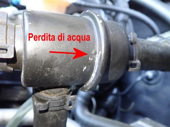

Ieri vado alla Mercedes a regolare la altezza dei fari che dopo montati i soffietti, erano bassi, e mentre ero li che parlavo con il meccanico che lavorava ho notato il liquido raffreddamento un po basso, un dito sotto al
massimo, quando ero sicuro che un mese fa era perfetto. Poi guardando in giro ho visto del bianco sotto al termostato ( o meglio valvola termostatica) del Thermotop. Oggi, con acqua e spazzolino da denti ho tolto bene tutto il bianco e poi ascugato bene con aria compressa e quindi acceso il Thermotop. Dopo un po ho visto sul termostato una microscopica gocciolina in corrispondenza di una bolla nella vernice del termostato. Veramente piccolissima, ma con il tempo... Strano perchè sembrerebbe corrosione da dentro, ma il termostato è di ottone verniciato e quindi non pensavo che l ottone si corrodesse. Forse un poro fino di fabbrica che finora era stagnato dalla vernice? Ora ho fasciato bene con alcuni giri di nastro autoagglomerante gommoso ma sicuramente dovrò sostituire il termostato. Qui viene il bello. A chi devo ordinarlo? 1) alla Mercedes hanno detto che non è roba loro ma che se proprio potrebbero cercare 2) il Thermotop è stato installato dalla Hymer in fabbrica, devo chiedere al concessionario Hymer? 3) la Webasto Italia è a Molinella (BO) a circa 30km da casa mia, provo a contattare direttamente loro? Un paio di foto del guasto: e questo è il Thermotop: ho cercato un po in rete se trovavo almeno dei codici del pezzo da sostituire e avrei trovato questo: e questo: a me sembra proprio il pezzo che serve a me e le dimensioni corrispondono, quindi penso che quello sia il codice con cui ordinarlo. Mi sembra di avere visto in rete dei prezzi del termostato da 150 euro in su, mi sembbra una follia, spero che alla fine costi meno. Consigli, conferme o smentite da chi è esperto di Webasto, e principalmente penso a Enzo44 Mi era anche venuta un idea forse malsana, smontarlo, grattare e pulire bene la vernice,  saldare a stagno il foro (l ottone si dovrebbe stagnare?) e poi riverniciare e rimontare. Penso che se uso dei legnettii e delle grip per schiacciare i tubi di gomma dovrei riuscire a evitare perdita di liquido di raffreddamento? Penso però che per stagnare lo dovrei scaldare molto bene la zona con una fiamma a gas (anche se una di quelle piccole molto concentrata) e non vorrei che si potesse danneggiare il meccanismo interno che non so se abbia delle perti di gomma o sia tutto metallico. Per un piccolo poro che perde andare a spendere una barca di soldi per uno nuovo, mi rompe un po e se si riuscisse sarei piu contento.

La fascetta non ci potrebbe stare:
Qui si vede meglio:
proprio dove c'è la goccina (peraltro microscopica) c'è un tubo laterale e quindi il nastro sono riuscito a farlo passare tra il tubo e la nervatura/chiusura) mentre la fascetta non ci passerebbe.
